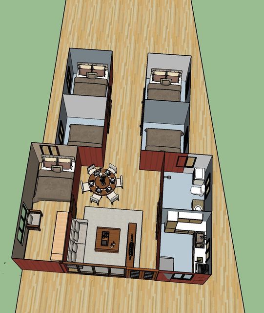

先畫個圖
實際後來又改了
計劃用4個20尺集裝箱。
後來考慮成本,買了兩個40尺集裝箱。

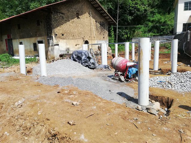

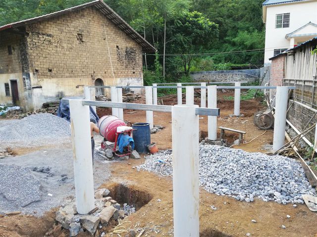

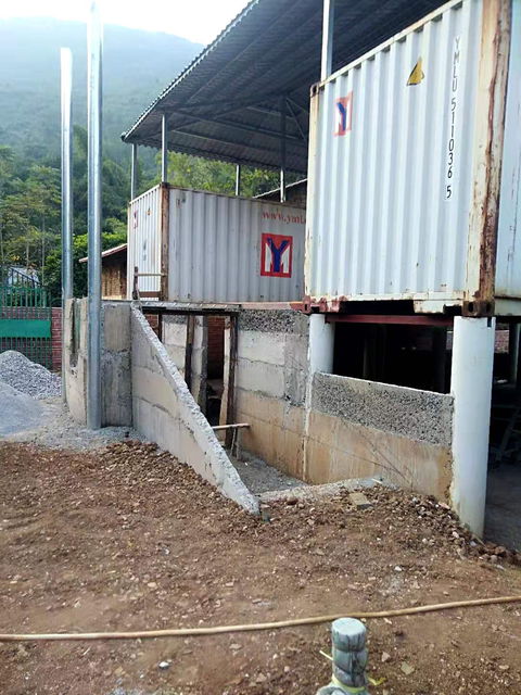

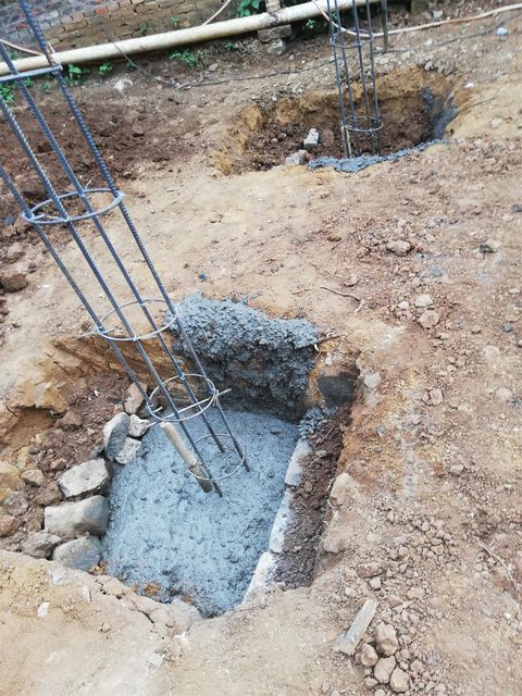

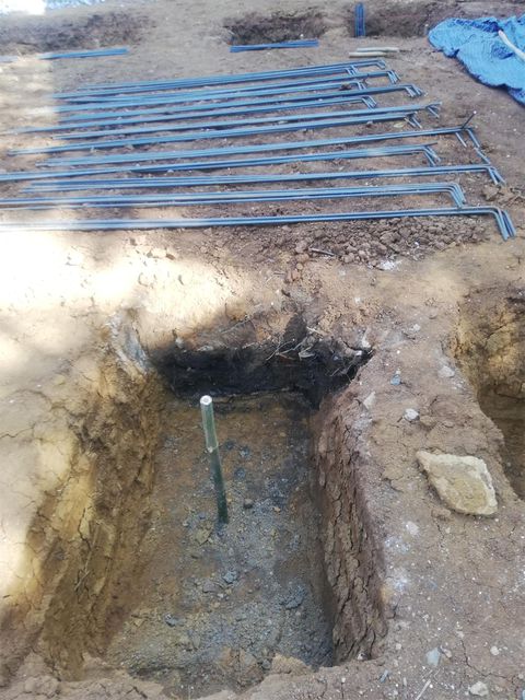

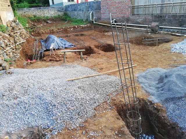

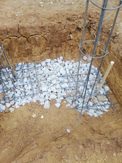

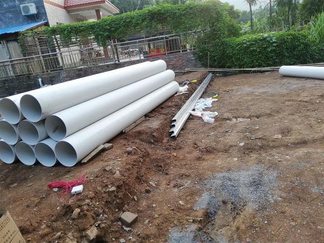

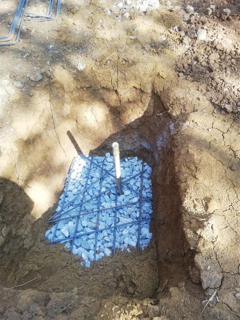

先來地基建設

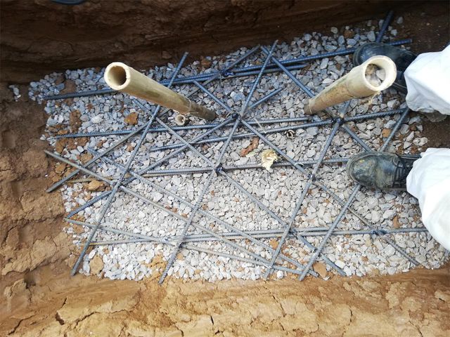

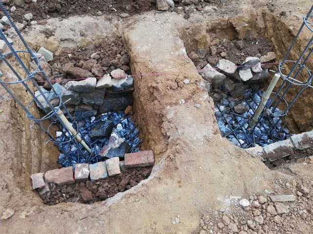

這裡鐵是專門店家給裁剪和彎曲好,回來後我們自己扎圈。

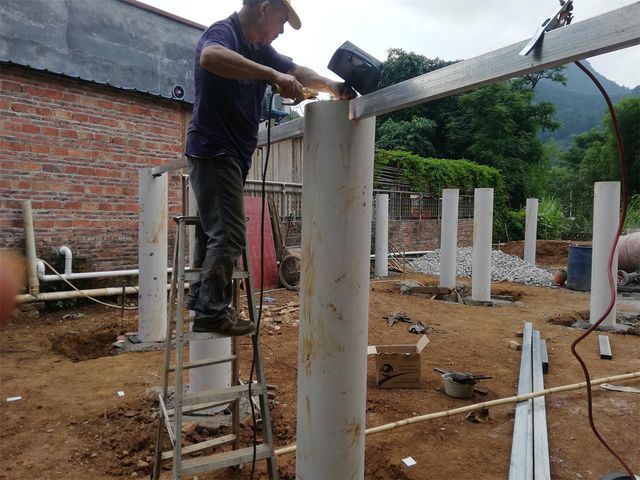

沒有請人打模板,因為人工和材料多花錢,直接買最大的PVC管。一根6米,分兩半。地下埋1米,地上2米。
買了攪拌機,請了幾個工人幫忙攪拌混泥土和填立柱。

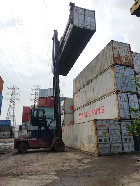

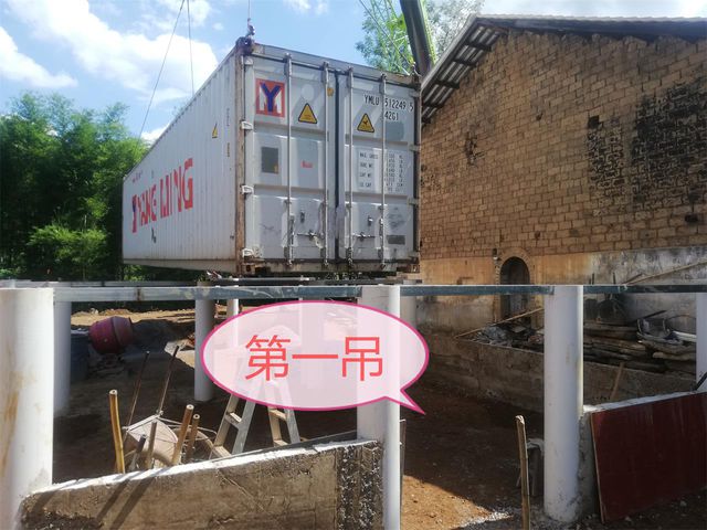

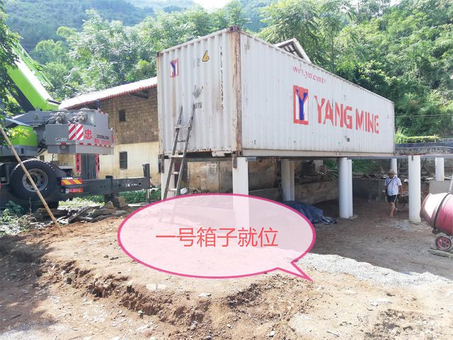

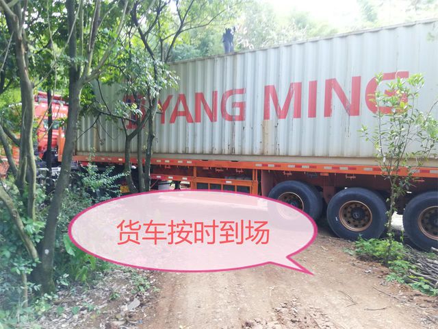

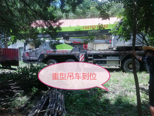

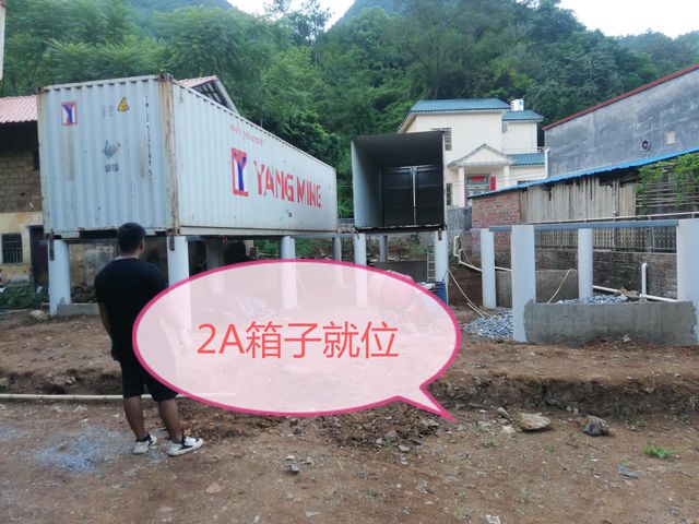

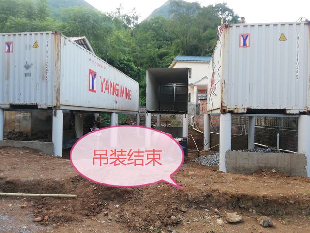

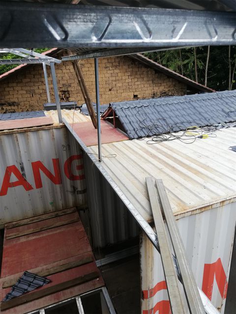

購買集裝箱(以下價格說的是人民幣)
40尺集裝箱 11800/個。。運費(約250公里)一輛車2500.。。吊車一共1800.。

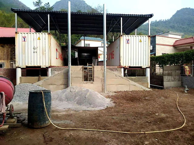

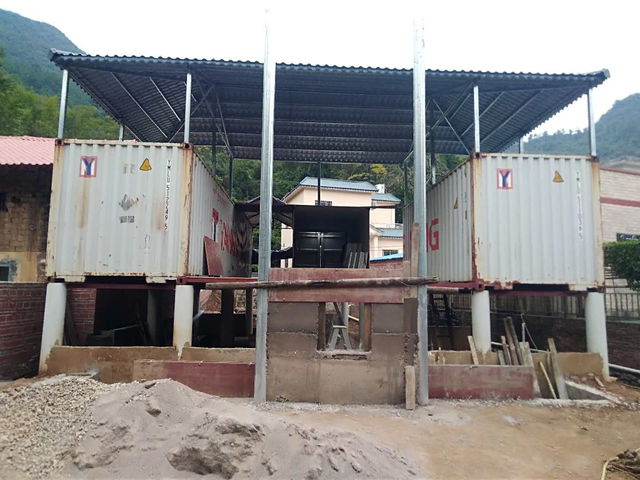

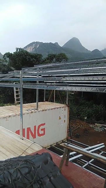

 樓主| 發表於 2021-6-29 23:41:45 | 顯示全部樓層

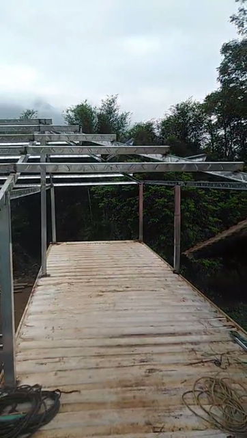

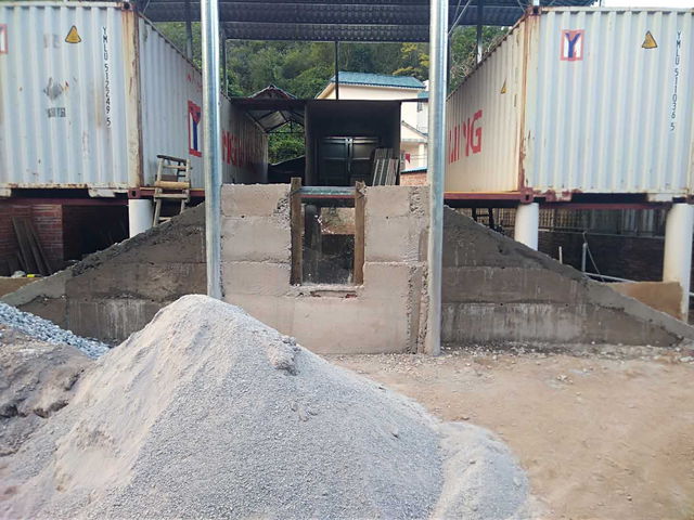

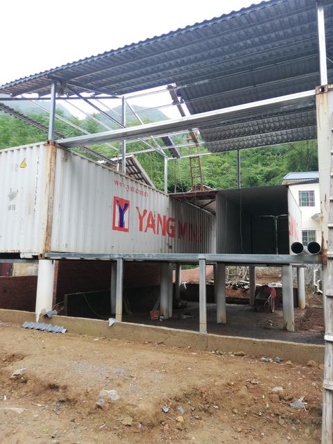

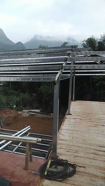

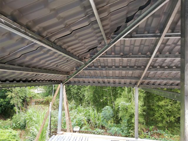

開始搞房頂結構

發表於 2021-6-30 09:10:54 | 顯示全部樓層
很會挑貨櫃(集裝箱)竟然剛好挑到台灣的陽明海運貨櫃...

 樓主| 發表於 2021-6-30 09:21:18 | 顯示全部樓層
eastern 發表於 2021-6-30 09:10
性价比好,外观修复,ABS级的。。

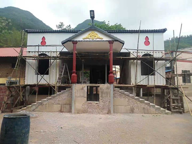

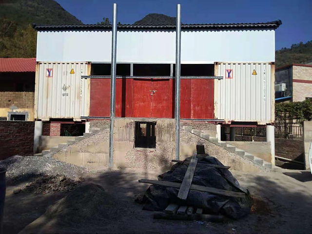

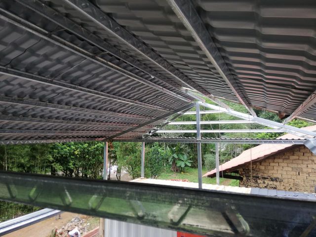

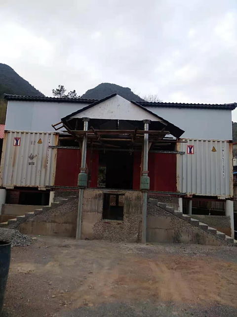

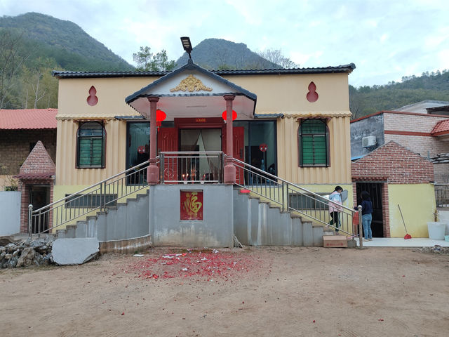

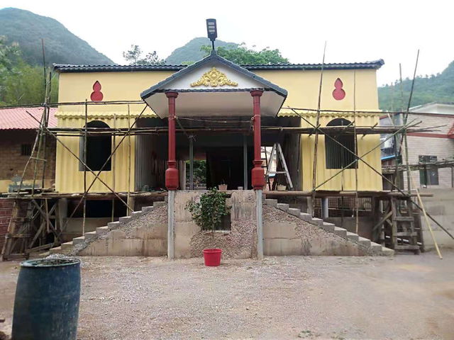

 樓主| 發表於 2023-2-13 21:25:12 | 顯示全部樓層
好久没来了,发个图片顶顶
