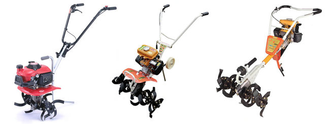

小牛/微耕機重量都在20kgs左右, 翻硬土都有彈跳的問題, 有沒有人用過這3款設計, 比較之下是否左邊的比較好, 重量都壓在刀片上.
我用過右邊這款, 發動機靠近操作人員, 比較嘈.

都是一樣的 都會一直往上爬 或是刀片一直跳
要有上百公斤才有足夠的下壓力
不過當然是最右邊最吃力
要使用微耕機最好先淹水一星期 再去打會比較輕鬆

這個知道的, 我用過, 只是想說再買這類機器(中耕機太大了), 左邊的那款引擎會否容易被刀片的反彈力不停震動出問題.

有沒有朋友用左邊那款的, 請給點意見.
我看到優點是引擎離開駕駛人比較遠, 噪音比較小, 把手的震動也比較小.

我的心得:除非原來的土就很鬆軟,不然以上三台都是用完全身散骨。不然就直接買大台一點的中耕機較有力量一點。最後結論:還是鋤頭慢慢來好了。

用了快十年
引擎不會壞
會壞的只有齒輪箱跟阻力棒

我用的是左邊那種類型的 52cc 噪音很吵 因為一定是油門全開
震動也是會 會麻 最好別握 輕含就好
缺點 1~2小時搞定20米
用的時間實在太久 一定要先淹水才能加快一點

小農耕種, 大台一點的中耕機小面積轉彎不方便, 太重了搬來搬去不方便.
小面積平均2-3個月翻一次土, 用量很低, 小台的慢慢來吧.

了解, 不會震壞引擎就好, 菜地連續耕作的有澆水, 2-3個月翻一次土, 應該可以應付.  以前用過小牛, 引擎在面前2尺, 這應該叫比較吵.

左邊,,小心別把自己的腳盤給做了!
右邊,,比較安全,運用平衡力,較輕鬆,
這幾種我幾乎不玩!我只玩自走型,
但大部份拿來開排水溝使用,偶爾開畦用,
