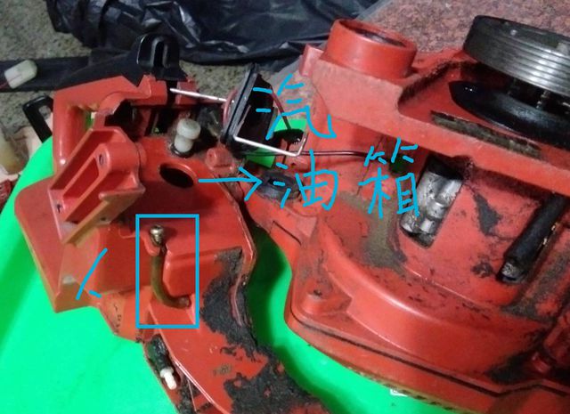

如圖所示,
編號1(淡藍色框),這條油管是做什麼的?為何上面還要鎖一個螺絲?
謝謝大家的指教。

練條油箱的透氣管,用自攻螺絲簡單成`本也低,
上方白色那個就是汽油箱的透氣塞.
