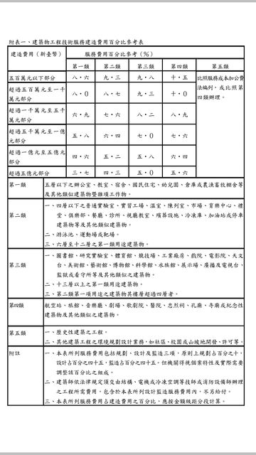

覺得太貴了(還是新台幣真的變薄了),5年前,小弟的農舍設計費每坪3500元,已經很貴了(含取得農民資格、建照、使照),上傳工程會訂的工程服務費標準(含規劃、設計、監造)給您參考,當然買賣都是要雙方合意,不是嗎?

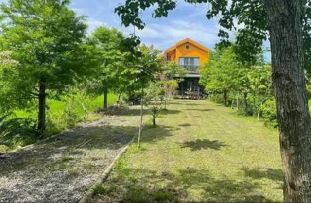

發表於 2021-7-21 21:57:09 | 顯示全部樓層
本帖最後由 chienjulian 於 2021-7-21 22:00 編輯
Aduei 發表於 2021-7-19 09:45
3500元/坪是高檔的吧, 前輩這場後來做的成果滿意嗎?
5年前就簽約,到現在還在進行中,申請使用執照程序,應該也算不好賺。
因為設計和施工都由設計師統包,有問題設計師會想辦法符合我們的需求,但也有小細節會漏掉。大致上還可以。
