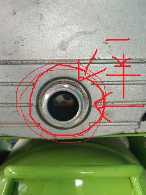

1.請問空壓機的機油高度為一半..正常嗎?
2.如果要換機油..大家都多久換一次...要如何更換呢??
謝謝

發表於 2021-7-18 19:21:28 | 顯示全部樓層
視窗上看:正常差不多就一半,或是多一點點。
換的方式:可以將透明的視窗旋下來,將油漏出來。
上面有一根透氣的黑色柱子,旋下來可以倒機油進去。

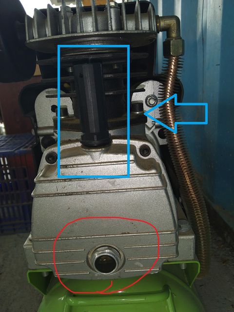

 樓主| 發表於 2021-7-19 07:45:39 | 顯示全部樓層
moonlake 發表於 2021-7-18 19:21
上面有一 ...
請問是箭頭這個....直接轉開來就倒機油進去嗎?
1.請問要買什麼機油.
2.一般多久換一次呢?
謝謝

發表於 2021-7-19 11:19:13 | 顯示全部樓層
qqtoec 發表於 2021-7-19 07:45
1.請問要買什麼機油.
講究一點, 去買空壓機專用油
方便一點, 用車用機油也行,挑號數稀一點

發表於 2021-7-19 11:48:11 | 顯示全部樓層
1.請問要買什麼機油.
對。
1.有空壓機專用油啦,我自己是用家裡用剩的機油換。其實交換量也不多,家裡那台2HP空壓機印象好像300CC而已。
2.你現在這種油色就要換油了。

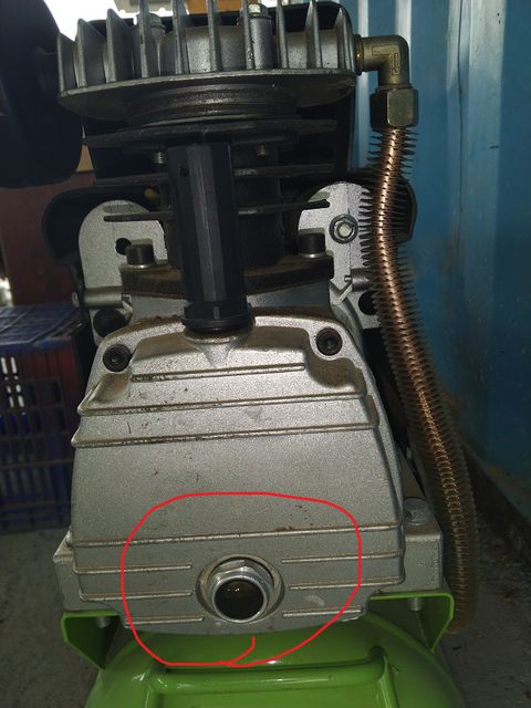

發表於 2021-7-19 18:15:08 | 顯示全部樓層
本帖最後由 t8785013 於 2021-7-19 18:18 編輯
qqtoec 發表於 2021-7-19 13:27
那要怎麼漏出來原本的機油呢???
謝謝
就從你自己貼的圖紅圈的機油視窗拆,他是鎖進去的。
看你的圖二機油視窗周邊好像有上一些膠,自己可以準備止洩帶纏上螺牙止漏。
