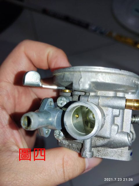

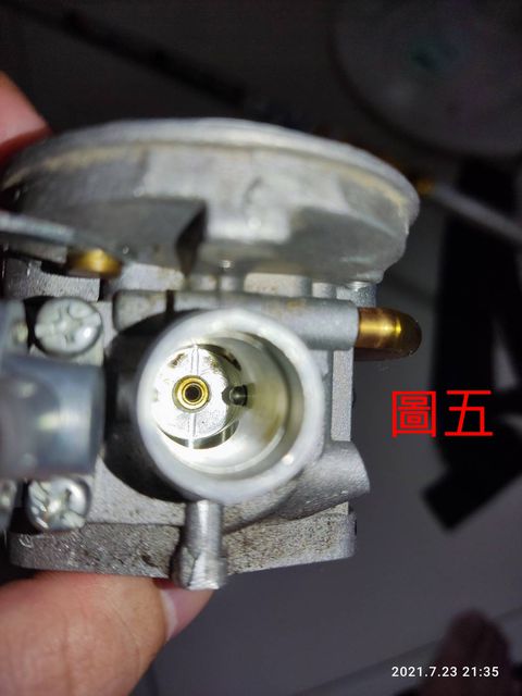

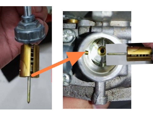

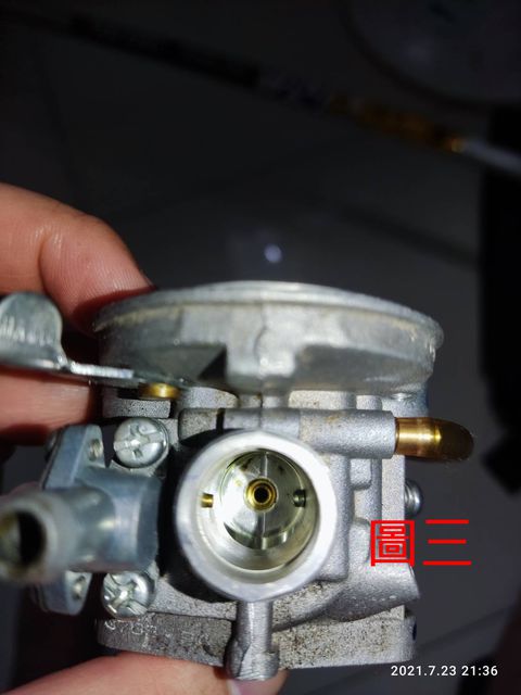

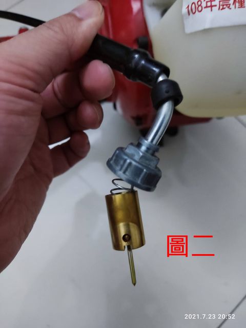

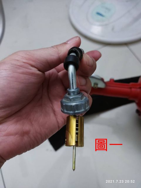

請問一下小松割草機BC3402節氣門和油針要怎麼裝回化油器呢?(附圖)
也就是金色的柱體要什麼方向插進去缸體。
還請知道的大大們指導我一下, 感激不盡。

圖五內有一高一低的凸.圖一對準較高的凸點裝下去就可以了

請問一下, 如果以圖三來講, 是要左邊或右邊的凸點呢? 來插進去圖一的溝槽。

這問題害我再想了一下,從以前拆裝過多次,從來就沒有注意過。
圖1的金色圓筒順時針轉90度,插入圖3,就這樣。
後來想了想,原來我都是用試誤法,會抓老鼠的貓就是好貓,塞得回去就是對的。只有長開口那一邊才能通過高點的凸出,其它的都不行。也只有通得過才能整個塞進去,接著蓋子才能鎖住,所以只要裝得回去鎖得上,一定是對的。換句話說這東西本來就有做防呆設計哦...
