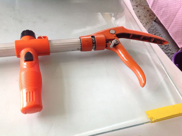

手上有一支伸縮高枝採果剪似乎故障了,
這支高枝剪剪龍眼細枝時就剪不斷了,似乎有滑牙的感覺。剪刀剪不到底,上下牙咬不緊。
想死馬當活馬醫,請教各位大大怎樣拆解要注意那些重點才是正確?才能組裝回去?
還有有那位熱心大人知道伸縮高枝剪的構造原理嗎?為什麼能伸縮在不同長度下操作剪刀?

裡面就只是鋼索而已 你在剪的時候應該能看到
不是前面鬆脫 就是後面握持的地方沒夾到鋼索

謝謝您的提醒,我好好仔細查看看,前面的幾個螺絲再鎖緊一些,後面握持的地方有類似腳踏車煞車索的套頭是有套在握持扳機上。
鋁管內如果只是鋼索,那麼問題應該單純,裡面似乎還有彈簧,不知道會不會是以前剪稍為粗的樹芽讓彈簧過負載變形?
我先照您的話查察看,謝謝您。

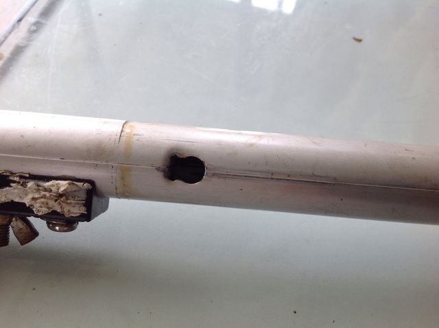

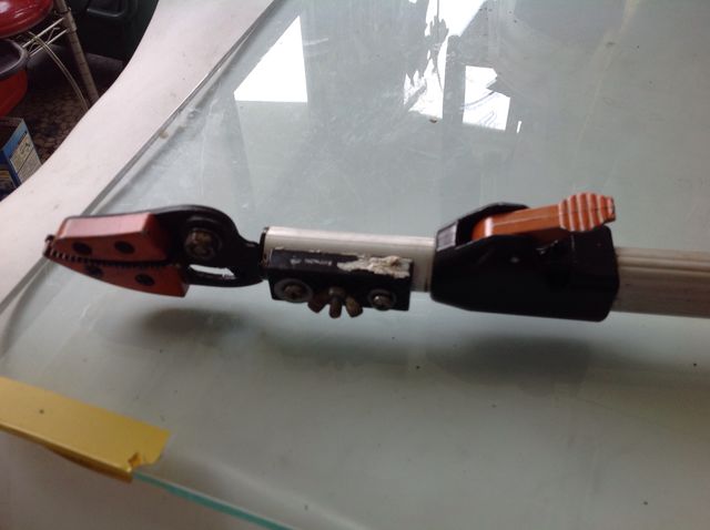

第1節(剪刀)內為(孔處)有缺口的扁鋼條。
第2節上方定位鎖扣未定位,無法切入扁鋼條的缺口。
第1節第1位孔有擴孔狀況,不要用了,伸長桿改用第2孔。

我依照Z大的指導,發現剪刀頭有幾個螺絲都有點鬆鬆的,重新鎖緊後拿出去試用,已經改善許多許多了,真謝謝Z大的指導。
我也發現有edwin 大所講的定位鎖扣的問題。明明有入定位且剪了幾個,然後剪到稍微粗一點點的,它就沒有剪斷並且繼續無法剪了,必須放下來重新來回伸縮一下讓定位鎖扣重新入定位,這樣才能繼續工作。
anyway,目前已改善許多了,我再找時間將剪刀頭的螺絲重新鎖一次並check一下鎖扣沾沾潤滑油,希望問題就能完全解決。
感謝兩位的熱心,謝謝你們!
