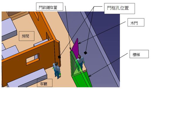

如圖,今希望在上2F的樓梯口裝一扇木門,而且此門也可以讓鄰近的客廳使用,即『一門雙關』。主要因為1F為營業場所,2F為私人住所。預防1F有人(如竊賊)假冒客人,趁無人注意上2F。同時也希望將2F客廳入口用門封閉,預防有開冷氣時外流不冷。但又不想作2個門,想用一門雙關,作法如圖一。

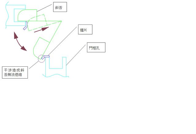

       但預想到的問題為,一般木門若是水平鎖+斜舌的型式,在斜舌部份只能適用一個門框孔,若遇到第2個反向的孔,就較困難,如圖二。
       請問各位有無其它型式的門可適用此方案,或者對於斜舌干涉問題有較好的對策嗎?謝謝。

客廳入口用門封閉,預防有開冷氣時,可用折疊拉門解決
因為樓梯口是公私分野處,較為重要應該專門專用!
