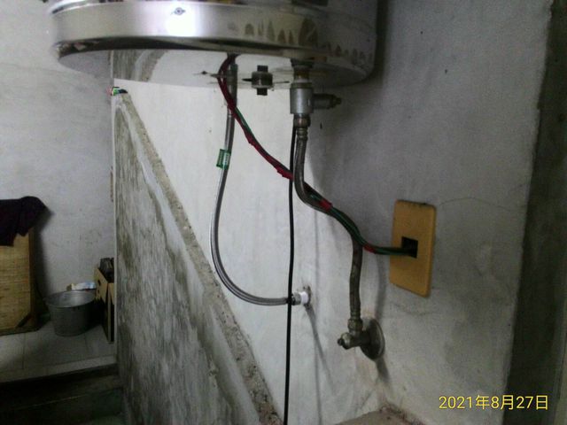

發表於 2021-8-26 22:59:02 | 顯示全部樓層 |閱讀模式
不用是先套止水帶
然後螺帽轉上去鎖緊就完工了嗎?
可是
我連換了3條
總是一頭可以鎖在電熱水器下
另一頭進浴室端的就是怎麼轉都是空轉
根本鎖不起來
只好上來問問
有無大大有經驗
可以解決
快一個禮拜
自己提水總不是一個辦法>_<"

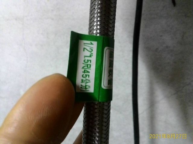

發表於 2021-8-27 00:31:26 | 顯示全部樓層
電熱管通常不需止水帶吧!拍個照出來看看好了。

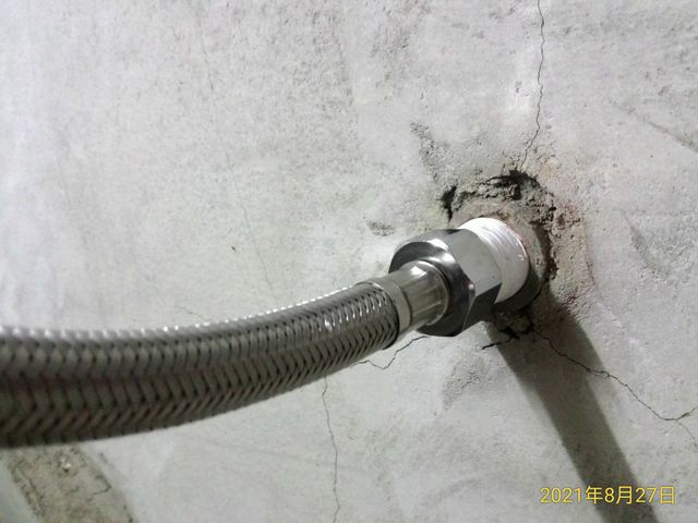

 樓主| 發表於 2021-8-27 06:20:46 | 顯示全部樓層
nenghsin 發表於 2021-8-27 00:31
就一般家庭電爐熱水器
我覺得是牙距有誤
因為舊的會漏水那條不用止水帶就能上去
但新的2頭都能鎖熱水爐出水端
就是不能鎖往浴室端
研判往浴室端的管子有問題

發表於 2021-8-27 06:35:52 | 顯示全部樓層
大地彩妝師 發表於 2021-8-27 06:20
就一般家庭電爐熱水器
我覺得是牙距有誤
因為舊的會漏水那條不用止水帶就能上去
零件錯誤...
改電白彎就可以
發表於 2021-8-27 07:13:31 | 顯示全部樓層
先不用止水帶只用手鎖鎖看,那連接頭的牙是否順暢?
否則就是那連接頭的牙不對,太細牙才需纏止洩帶

發表於 2021-8-27 09:05:44 | 顯示全部樓層
牆面外牙與sus軟管牙不同

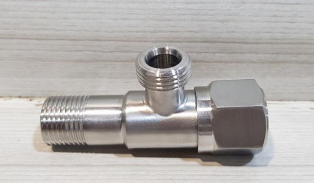

發表於 2021-8-27 12:54:14 | 顯示全部樓層
就一般家庭電爐熱水器
我覺得是牙距有誤
因為舊的會漏水那條不用止水帶就能上去
照片右邊是 三角閥
那左邊也買一個三角閥來裝就可以了

 樓主| 發表於 2021-8-27 21:27:40 | 顯示全部樓層
本帖最後由 大地彩妝師 於 2021-8-27 21:35 編輯
姜姜好 發表於 2021-8-27 06:35
零件錯誤...
改電白彎就可以
電白彎?
不懂
有圖示嗎?^^
下關鍵字然後找圖片
來看
應該是懂了
就是再加一個轉接頭給它
即然硬著來不合
那就避開
找個第三者來當合諧老
不過
我用止水帶硬上
暫且能將就用
等那天滴滴時
再來試這個辦法
先謝過大家
謝謝^^
