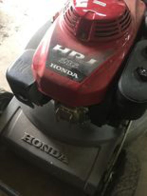

狀況為風門打開拉動,一拉即發,但熱車後關閉風門,隨即熄火。
不知這種狀況要從何下手排解,感謝

你這一台的引擎是honda,
我也有一台honda gv160的手推式割草機,不過,沒有風門開關耶。
你這一台有風門開關嗎???
確認一下。
