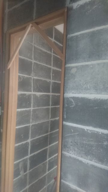

發表於 2021-9-22 11:11:39 | 顯示全部樓層 |閱讀模式
卻發現有一個程序沒做, 一切要重來
中秋節前勉強完成所有乾牆面壁的鋪設
今天第一天開始裝木框
早上花了一個半小時調整角度修整磚牆
一切水平垂直完美
然後發現沒有把固定金屬條先鎖上木框
這樣木框無法鎖在空心磚上
幹幹幹幹幹….............
diy自己房子是很好
不過浪費時間做重工就很漚

 樓主| 發表於 2021-9-24 10:52:05 | 顯示全部樓層
終於昨日完成一個木框鎖住固定後貼上防護膠帶準備後面打填縫泡沫
但是要裝第二個木框時候
奇怪竟然塞不進去
明明尺寸都量好了
難道算錯
結果皮尺一量
竟然是木框寬度給我多半公分
靠
我都算得剛剛好 當初預留半公分調整
現在他木框給我多半公分
變成沒有空間調整
搞的我必須要花大工去整片磚牆磨削
一堆煙塵
這例子告訴我們
一定要量完確定尺寸後再收貨
因為各行各業都有蠢貨隨意的人在當班
參與人數 2威望 +30 收起 理由
eastern + 20 我很贊同
內山兄哥 + 10 我很贊同

發表於 2021-9-26 08:50:15 | 顯示全部樓層
建議您
花點錢請專業做個鋁門
不費力安全又漂亮
1257
6506
6506
發表於 2021-9-26 21:01:03 | 顯示全部樓層
直接在木框鑽洞固定在空心磚,洞口再用小木塊補,最後將表面磨平上漆,不知這樣可行嗎?
4322
57168
發表於 2021-9-27 01:50:25 | 顯示全部樓層
本帖最後由 FlyNews 於 2021-9-27 02:03 編輯
tmcfwol 發表於 2021-9-24 10:52
然後發現沒有把固定金屬條先鎖上木框
這樣木框無法鎖在空心磚上.
不一定要用釘的,可以用黏的!
南寶 188 萬用免釘膠,多花點錢在膠上,就可省點時間。
或是空心磚 用什麼鎖?
https://v.qq.com/x/page/v30681u6oon.html?start=12
中空壁虎 https://www.youtube.com/watch?v=u-Y_ebdw3VA
還是花錢找人來做鋁門窗較快,。
但鋁門窗大多是用鑽兼鎖+矽利康,空心磚要先講好,
一般便宜的鋁門窗沒多貴。
