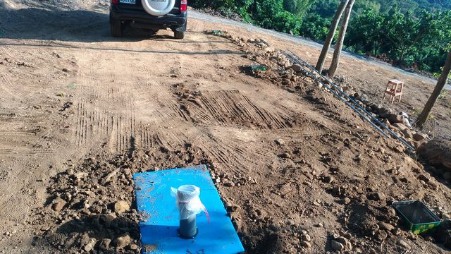

畫好一段時間,改了幾個版本,總算是定案了
一月一號,開挖
挖土機一天七千
挖七個洞不用十分鐘
一月二號手工回填搞了三四個小時
沒有挖土機,只好用老爸的車壓實

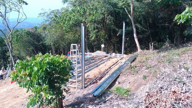

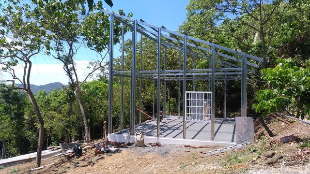

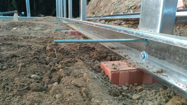

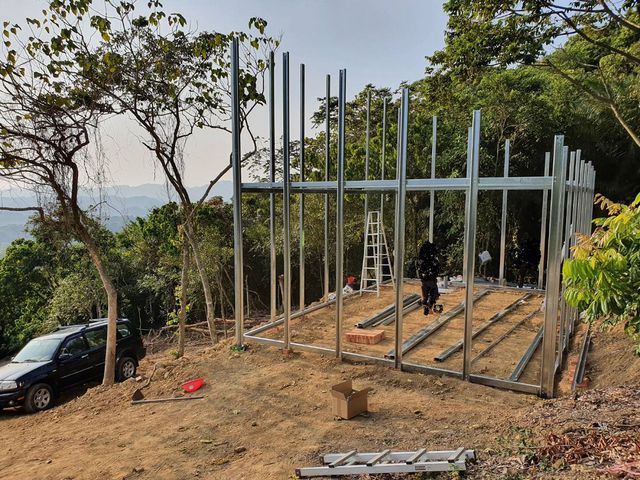

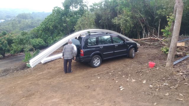

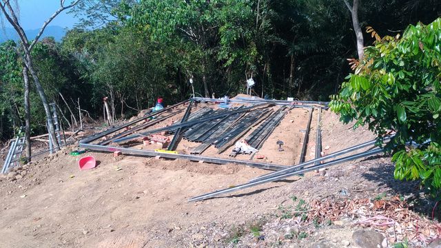

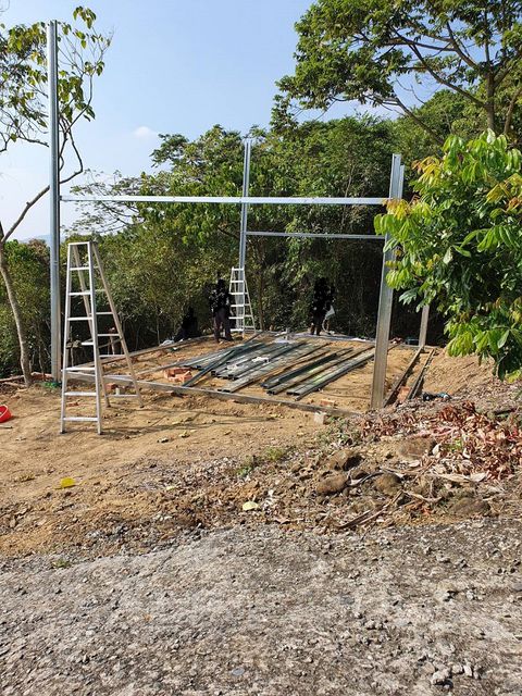

110/01/09 C型鋼骨架組立

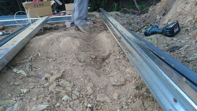

料到了,第一件事,抓水平
我是用四邊預計要當地樑的C型鋼來抓水平
用磚頭當底
立柱的部分
只要螺絲鎖緊,可以不用架臨時斜撐
但要確保立柱接近垂直,不然還是有傾倒的風險
本來是打算等水泥灌好,塔鷹架再組屋頂料
但想了想,鷹架要麻借很多組,不然就是要移來移去
最後還是當了二天的猴子,跟爸爸二個人外加一條繩子
山坡地整平也是很大的學問
最好還是自己在外圍抓一個高度,不要相信司機有多厲害
不要像我,後來抓水平,左右竟然差了二十公分左右,手工挖很累的
因為這塊地土裡是有大小石頭,而不是單純的泥土
遇到連怪手都挖不起來的,只能自己慢慢搞
正常來講,這樣的組立,三個人不用一天就能搞定
抓水平、敲石頭、搬土,花了不少時間

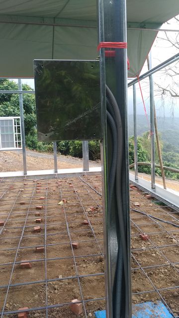

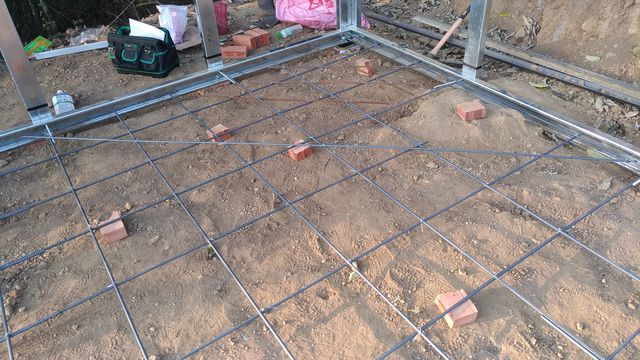

上次有人問我,C型鋼跟鋼筋怎麼結合
正常情況,C型鋼一個接點都是沖二個孔
我把其中一個接點換成牙條
再把鋼筋跟牙條綁在一塊就行了
放幾支斜的,叫"打角",為了增加側向的拉力
好像比較常用在立面的門窗邊
實際上有沒有用,我也不知道
綁開心的,看的爽就好
多災多難最終還是搞定了

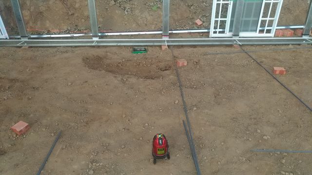

上次灌水泥,師傅有提到,怎沒標示水平高度,這樣很難抓平整度
這次特別等天色暗一點,用雷射水平儀標記了四邊的統一高度

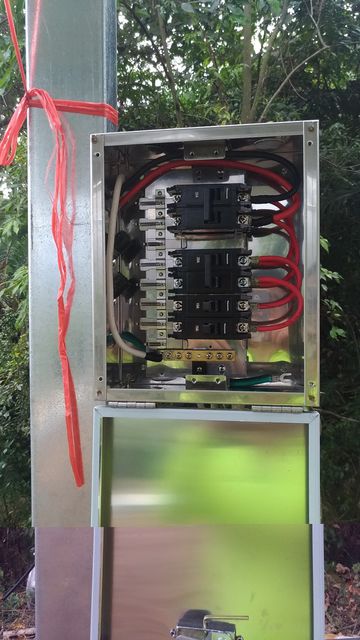

非專業的配電箱,不要炮我
管線全走在C型鋼裡面,封板後完全看不到,完美

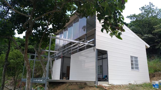

本帖最後由 thinkpadla 於 2023-1-26 20:33 編輯

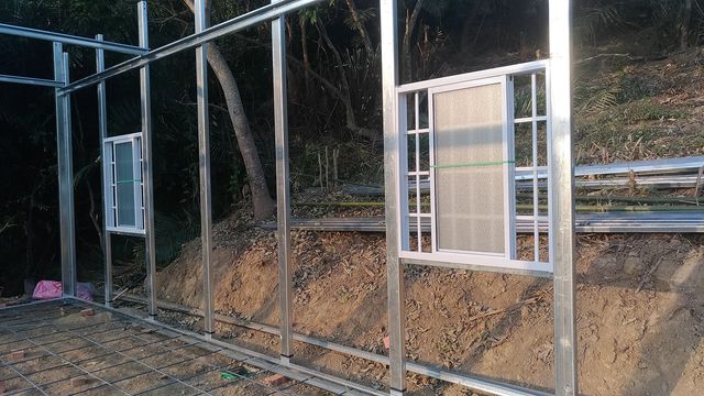

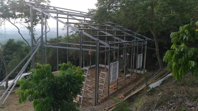

窗戶加封板
窗戶到貨了,不裝的話,放哪都怪怪的
就先裝一裝吧
一般看的到鐵工,都是H型立柱加橫向C型鋼
剛好讓窗戶"坐在"C型鋼上面
而我是鎖在二邊C型鋼立柱上
特別詢問了前輩,是否可行
前輩回答,可行是可行,但下面一定要加支撐,因為這種料,很軟
如果沒有支撐,窗戶很快就變型了
所以,我在下面補了一支50型的C型鋼,確保窗框不會變型
多搬幾趟,也是搬的完滴

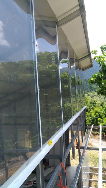

預告篇:第一次搞玻璃帷幕
最後,種種考量,換上了對岸產品"耐力板"號稱10年以上
另外寬度110公分,3mm的話,有點軟,最好可以用到5mm
我有問賣家,他回我沒問題....................等颱風來驗收吧

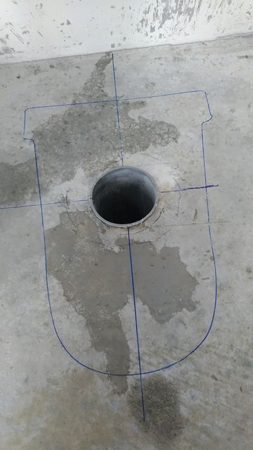

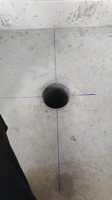

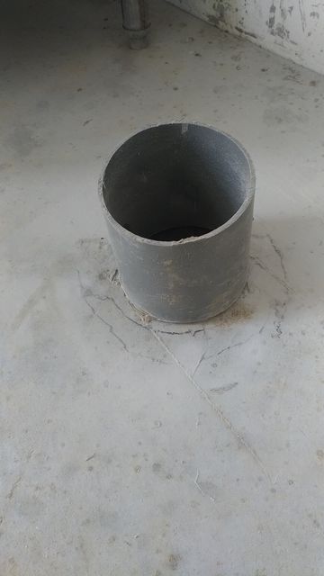

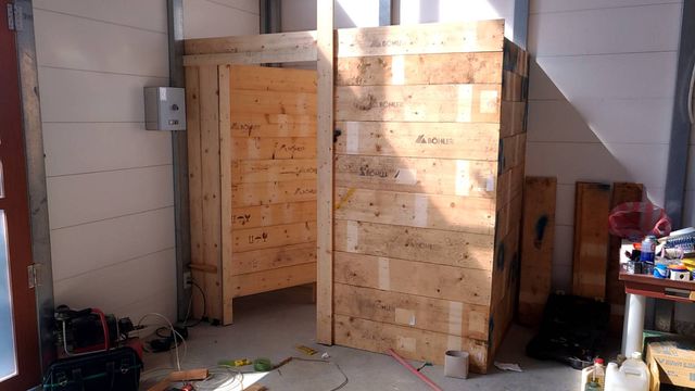

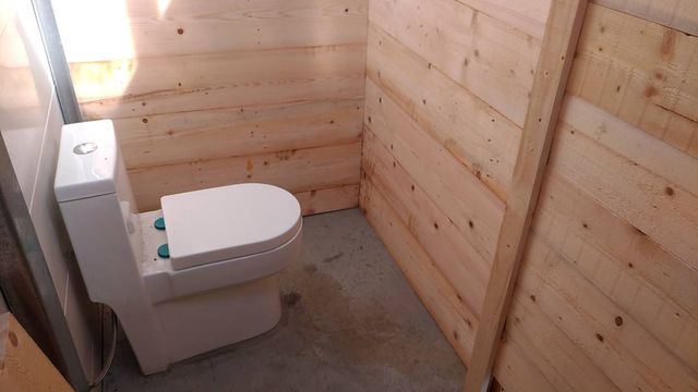

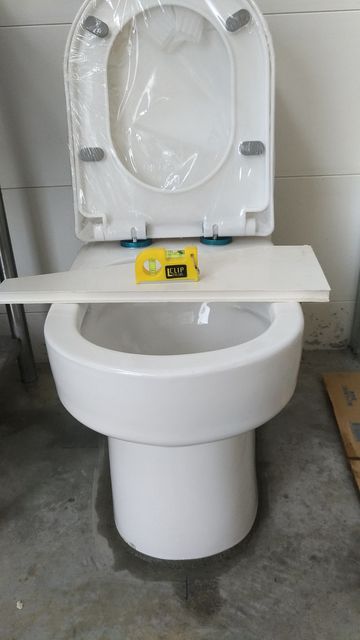

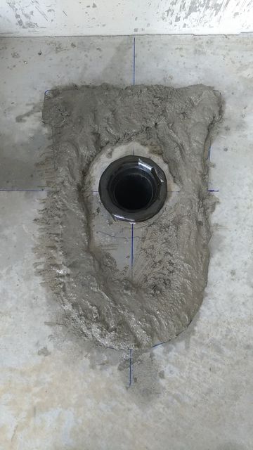

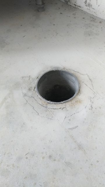

在網路上,不認真的找安裝馬桶的方法
但找到的都很快的帶過,沒有清楚的說明
想了想,應該行的通,就出現下面的工法.......
切管,管畫十字,馬桶底部的排水孔也畫了
第一次合上去,沖水測試,沒漏,代表孔有對準了
順便把馬桶的底型畫一下,好上水泥
照片上是故意把水泥地面弄濕,這樣新的水泥比較容易咬住
放上油泥,第二次定位,抓水平,搞定
iki + 15 太棒了!

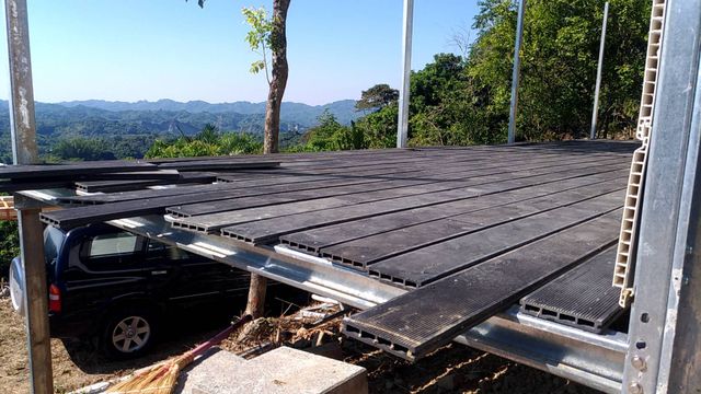

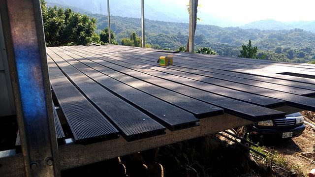

露台用的塑木板,是先前去拆人家不要的
加上又堆在田裡快一年,有點變型
iki + 15 太棒了!
554
14969

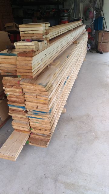

 樓主| 發表於 2022-1-3 15:28:18 | 顯示全部樓層
本帖最後由 thinkpadla 於 2022-12-26 19:50 編輯
木料是先前拆了二十多個裝特殊鋼材的木箱
每片長度約440公分,寬有22公分跟17公分二種
iki + 15 太棒了!
