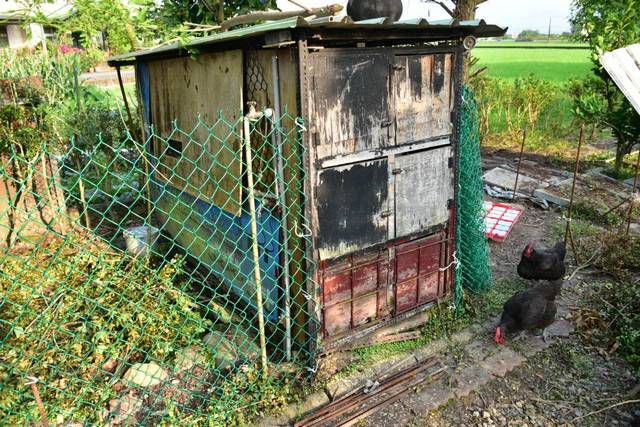

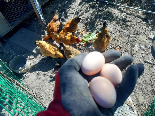

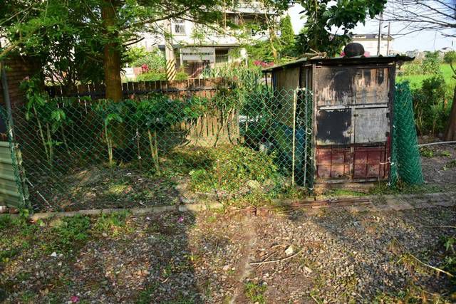

養雞的圍籬 不用金屬網 用這種聚乙烯材料的養殖網 難道不可以嗎 ?

雖然差別只在剪刀跟鋼剪
但網子不怕動物跑進去?

如果沒處理好,就算金屬網野狗還是跑的進去 !

看你養啥雞,有高飛機也有低飛機,我養無骨機,所以用萬年網,至於如要防狗只能用鐵網,只是成本太大,高飛就繩子網適合,搭配防狗底層3尺鐵網

個人覺得 防攻擊性動物
電柵  效果最好
  今年 養雞 ..鴨 使用聚乙烯圍籬 最底下 穿 1~2 條鐵絲 加 電柵 (電網 )
前幾年使用防山豬 ..心得
購買日本製  全套配件
初期  失敗  原廠配繩 無法抵擋山豬 山羌衝撞( 單層 一般立竿 )
  改  底部 雙層 電網 才成功防止山豬 山羌衝撞
日本 輸入 12V  使用  12V 40A 電瓶  約 80天 充電一次(設 光感應自動關電)
輸出脈衝電壓 4 KV( 4000V)  電壓 等於 導線距離 (4000M)
  今年改  遙控斷電 太陽能12V 25W 鋰鐵電池 ( 12V 5A )供電 應該就不需要再做供電管理
大陸製  電壓較高 耗電 較大
   個人認為 電柵 防治猴群 效果應該不差ˋ
電柵  使用安全 性很高 被電  到  如 針刺刺麻麻 一下 ..
注意
日本 文獻 記載 導線 掉入水中  人進入會致死
若近 河流 水域 要 特別 小心

我自己經驗
塑膠網曬太陽2年一定脆化破洞(雞跑出來)
換金屬網才能一勞永逸稱10年都沒問題
最好金屬網包pvc塑膠耐更久!!

對...底部靠近地面的地方.野狗會挖地洞跑進去喔
