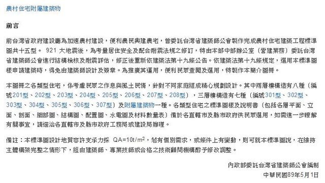

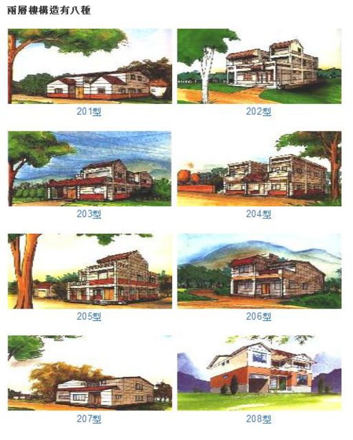

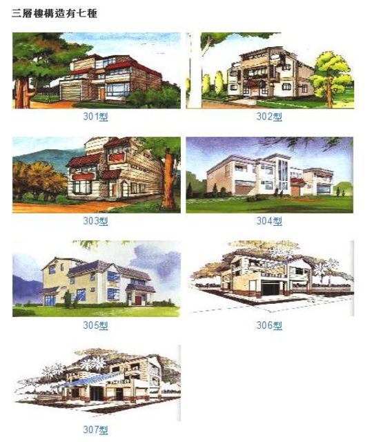

出處: 無法連結,
請自行google,<農舍圖例,>點選, 內政部制訂住宅及附屬建築物建築工程標準圖簡介(請選用) - 營建署

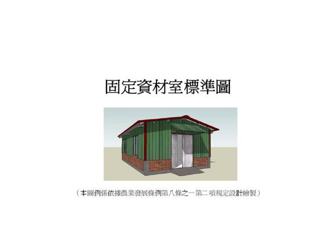

資材室...等
出處:https://www.doed.gov.taipei/News ... ms=99E875B4101ACCF4
