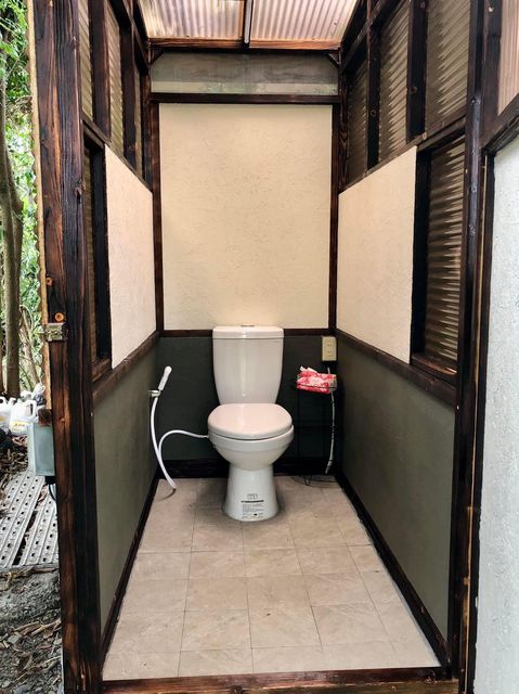

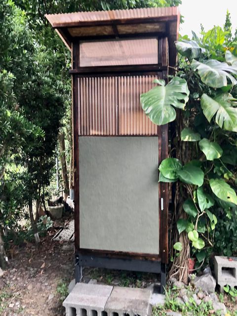

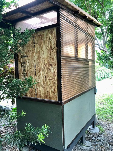

友人來訪 為了上廁所須入小木屋內,對內人或友人總覺得尷尬,
於是興起了再建一間單獨的廁所,規劃了半年 邊做邊想又費了3~4個月,
總算完工 總材料費約1.5萬,因內部狹小 長180公分*寬90公分*高215公分,
所以採上半部 半透光設計,這樣光線也充足…
