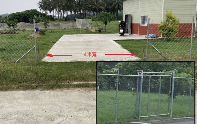

用了斷斷續續的時間,把農地要圍菱形網的地方圍好了;
現在大門的位置有4米寬,請教用這種單扇推門OK嗎?
還是用雙開門?

發表於 2022-5-18 21:07:19 | 顯示全部樓層
只能雙開門.....單開門 上面要有一根鋼索吊著 不然會沉
不然就改軌道式

發表於 2022-5-19 08:07:16 | 顯示全部樓層
4M寬,雙開, 一門就要2m。我個人會想推的,

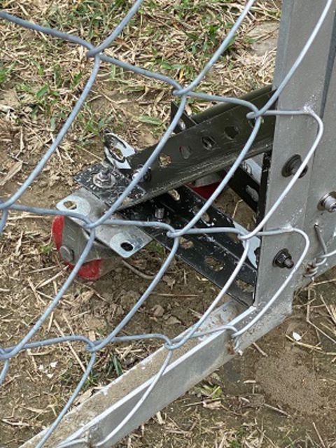

發表於 2022-5-19 08:30:34 | 顯示全部樓層
我的門是5M ,雙開,底下有裝一個小輪,不然腳鍊太吃力

發表於 2022-5-19 11:40:31 | 顯示全部樓層
hongjen 發表於 2022-5-19 08:30
滾輪底下要鋪個水泥或鐵皮吧! 不然雨季地濕不會陷入嗎?...

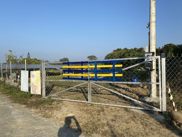

發表於 2022-5-19 12:23:49 | 顯示全部樓層
本帖最後由 Zefram 於 2022-5-19 12:26 編輯
eastern 發表於 2022-5-19 11:40
一般都不是靠輪子去做平衡支撐
而是靠斜撐
圖中 紅框位置 可以看到 重量已經往中間偏移了
一般是建議 灰色線條位置 使用鋼索拉拔
輪子為輔

15449
發表於 2022-5-19 13:28:22 | 顯示全部樓層
沒錯!!都是師傅太有自信的結果!!
方管支撐性不夠,慢慢斜過去了後,才自己加輪子先撐著
本來方管理面要灌水泥,以後再處理了
