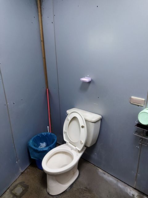

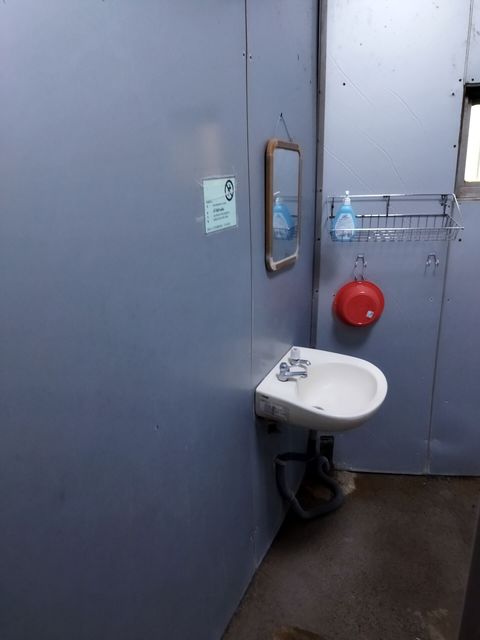

發表於 2022-10-13 19:29:06 | 顯示全部樓層
塑鋁板隔間,
鐵皮屋, 沿用屋角原本兩面的C型鋼, 另加兩面C型鋼,用塑鋁板封起來.
已使用十多年了!

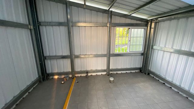

發表於 2022-10-16 08:45:27 | 顯示全部樓層
我是採用小林鋼鐵大的工法,C型鋼全螺絲組合模式,再鎖上PVC塑膠浪板,底部再貼磁磚
剛完成,終於有廁所了
