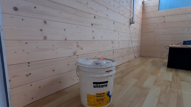

發表於 2022-12-12 21:56:34 | 顯示全部樓層
可以釘角材上雲杉企口板,最近買了一批,寬14公分1.2公分厚,一呎30公分21元,再上保護漆..
貨櫃內部使用雲杉企口板,可以除了美觀氣氛好之外,可以調整溼氣,對於隔熱保暖也有功效..

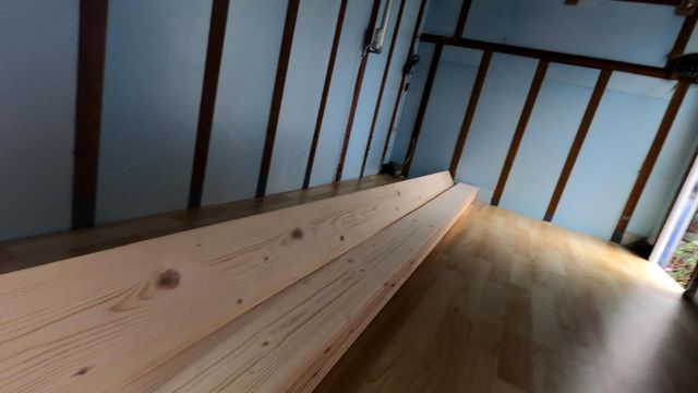

發表於 2022-12-13 09:57:44 | 顯示全部樓層
minghsiao2005 發表於 2022-12-13 09:21
謝謝分享
請問雲杉企口板,直接釘在貨櫃內部木頭骨架上嗎?
要看您貨櫃內部是否己經有木頭角材了,若是直的角材,企口板就要打橫的,就像我照片的一樣,若是橫的角材就是企口板要打直的..
如果都沒有角材,就要自己想辦法把角材固定到貨櫃的鐵板上,這樣才方便上企口板,貨櫃比較窄,角材不宜選太厚的,1.2~1.8公分左右的會比較好,否則內部空間會變小.

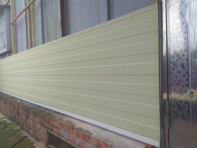

我的貨櫃內部是用約1.2公分的角材,0.3~0.5公分左右的鋁隔毯,最後再上企口板..在貨櫃外部也上角材再封上彩輝金屬壁板增加美觀,也增加空氣層隔熱保溫加防水 ,有點像處理壁癌防止房子外層下大雨滲水的鐵衣..
露營車外部是0.3公分鋁塑板,5x2.7公分角材,塞入2.5公分厚的xps板再上雲杉企口板
如果用xps 板效果會比較好,但會變厚,內部空間變小..
如果不在乎內部空間,用2.7公分厚的角材加上2.5公分的xps板再封雲杉企口板可以加強貨櫃整體牆面結構.
