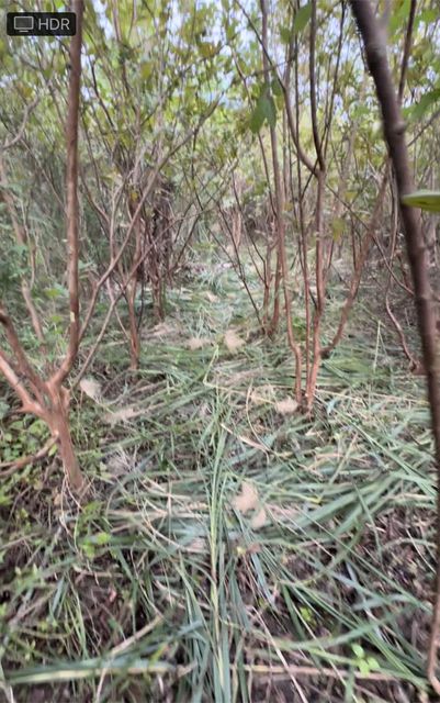

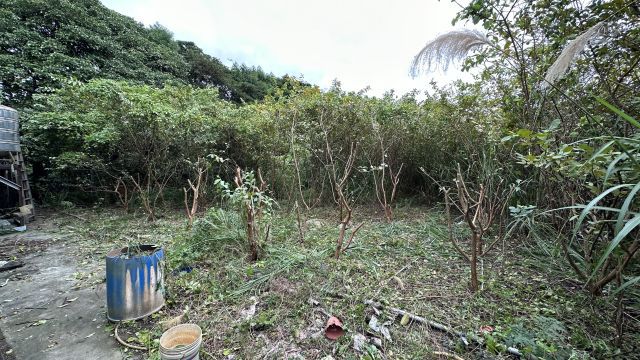

家裡一小塊地因為要繼承
荒廢了5年 原本的芭樂樹跟芒草已經2-3米高
為了農地農用證明 只好整理一下 換來今天腰酸背痛
昨天早上搞了3小時
進度有點慢
下午改變戰術
不修枝直接先除草

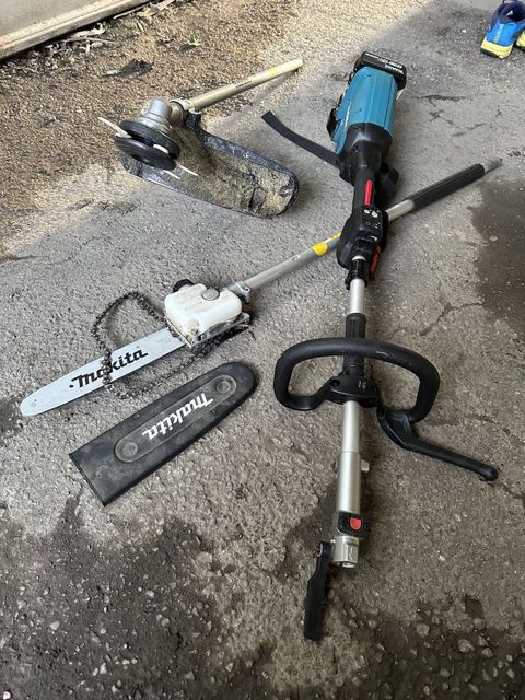

話說 塑膠刀割芒草效率真的不好
後來都直接改用高支鋸效率好很多
不過鋸到最後竟然烙練
似乎再來補個圓盤鋸比較適當
貓咪來監工

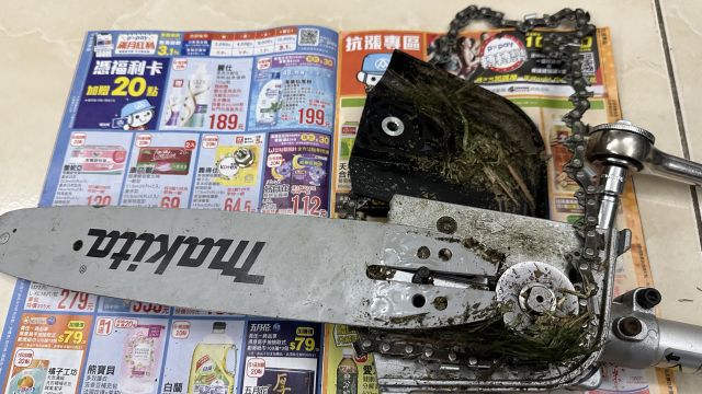

看起來那鏈鋸配件是沒有潤滑油的添加處
但至少要在使用一小段時間後,視情況調整一下鏈條的鬆緊度
否則持續使用下去一定會脫鏈的,嚴重一點有可能還會損及鏈條固定板及鏈條本身
工具雖好用,但記得要保養及調整好,才能善其事喔!...

eastern 發表於 2022-12-19 21:27
看起來那鏈鋸配件是沒有潤滑油的添加處
照片上看有油壺
應該是操作過久 裡面的草渣一直高速磨擦
整個塑膠殼就溶掉了
正常的農機 不該使用塑膠
但鏈鋸也不該鋸草才是 長纖維會噴射不出去

Zefram 發表於 2022-12-20 08:20
照片上看有油壺
應該是操作過久 裡面的草渣一直高速磨擦
有油壺沒錯 也有添加機油
塑膠殼和其他東西都還好好的沒有融掉(天氣冷的關係?)
唯一融掉的應該只有我
外面穿騎機車的2節式雨衣 全身溼透
還好有帶衣服換 不然中午沒辦法去吃麥當勞
應該只是草渣塞太多 用一陣子又沒調整鍊條鬆緊而已
回家拆開來清一清 又是一支好鋸

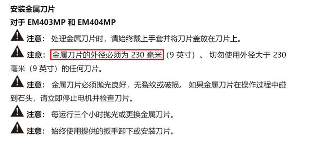

查了一下 手冊上說只能用230mm的

imvic999 發表於 2022-12-20 10:39
查了一下 手冊上說只能用230mm的
金屬刀片指的是9吋以下的 一字刀
下面的說明 三小時磨一次刀
圓盤鋸雖可磨 但少人磨...所以也是指一字刀
一字刀可以裝 圓盤鋸也就可以裝
如果沒配件 去農機行也能買到
看起來那鏈鋸配件是沒有潤滑油的添加處
E大。那鏈鋸上白色的就油壺。是潤滑油添加處。
應該是鋸條沒調整好。這組我也有。
