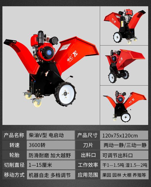

大型碎枝机果树枝粉碎机林枝条秸饲料破碎机柴油移动碎木机
想要買一台回來使用.大家有用過的心得嗎??
如下圖

引擎在上方.重心太高
放棄了
還有考慮竹子只能處理4公分以下的
不夠

引擎在上面的粉碎飛塵比較不會被引擎的空氣濾清器吸入,不是完全沒好處。
小飛柔工作室 + 8 太棒了!
35
226
226
發表於 2023-1-23 21:56:32 | 顯示全部樓層
引擎在上面除了重心比較高,機器在粉碎過程震動會比較大。
小飛柔工作室 + 8 太棒了!
35
226
226
發表於 2023-1-23 21:58:52 | 顯示全部樓層
買淘寶大陸貨,機器烤漆和鋼板厚度都要注意,還有軸承品質。
