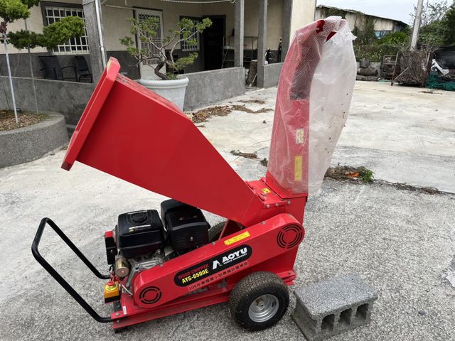

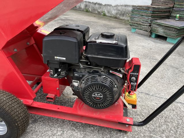

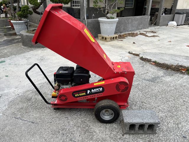

使用沒幾次,不常使用卻要常常清化油器。建議使用頻率高的人參考。
物品在嘉義縣六腳鄉。意者請私訊。
新品訂價105000農糧署補助25000
二手想賣55000    2/6更新降價售46000
照片空心磚當考比例。  吃95無鉛
參與人數 2威望 +50 收起 理由

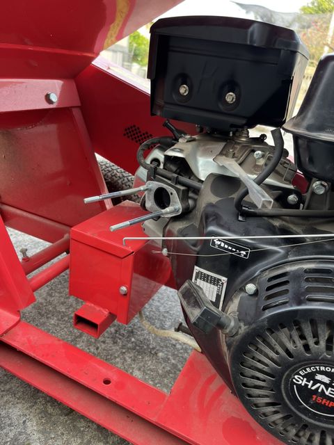

發表於 2023-1-9 08:32:22 | 顯示全部樓層
其實應該不需常清化油器,只要在要停工前關掉化油器供油,使之自然停止即可!...
我的機型相同買來近三年,實際上也是用沒幾次,但幾乎每次都能順利發動
如果田裡樹木越來越高大或果樹修枝頻繁,建議還是留著使用吧!
因為賣掉了,要再找更高等級的就較少了...

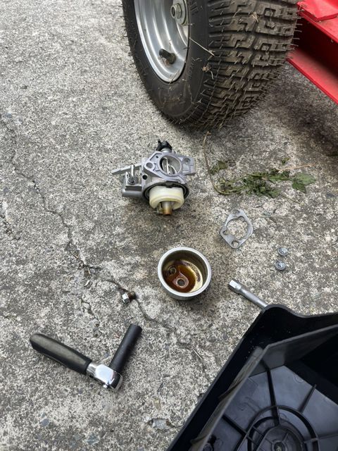

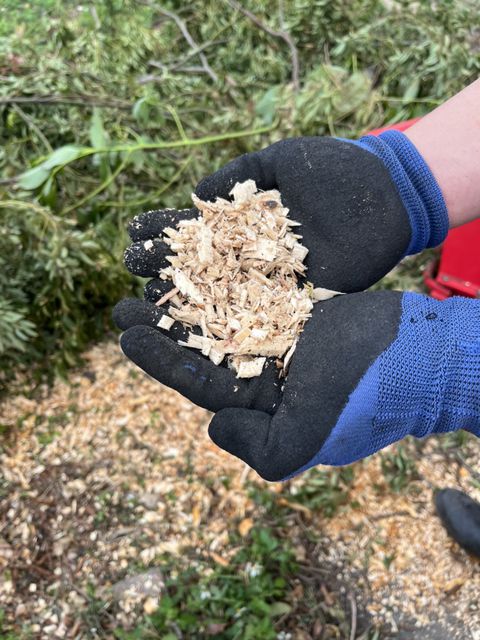

 樓主| 發表於 2023-1-9 10:10:57 | 顯示全部樓層
各位大大~更新一下
昨天利用空檔想說熱機一下 ,拍個影片給小漢大看。
結果可發動,但竟然一碎木就熄火,
無法自行排除問題
只能聯絡賣我的老板,安排時間載回整理啦
浪費大家時間金拍謝~~"
整理回來再跟大家報告,賣價有想法的大大可以私下聊。
開五萬五好像沒啥誠意。哈哈
可談可談~

發表於 2023-1-9 11:10:01 | 顯示全部樓層
台南阿海 發表於 2023-1-9 10:10
各位大大~更新一下
結果可發動,但竟然一碎木就熄火, ...
熱機一下 ,一碎木就熄火...
熱機時阻風門在右側,一段時間後要往左側讓阻風門全開,引擎馬力才會上來...
再來油門桿要往左扳,全速運轉再將樹枝扔下去…
再試試吧? 還是油箱閥未開(在阻風之下)or沒油了!(是加純汽油喔!)
參與人數 2威望 +30 收起 理由
台南阿海 + 10 您真內行!!
changlee + 20 太棒了!

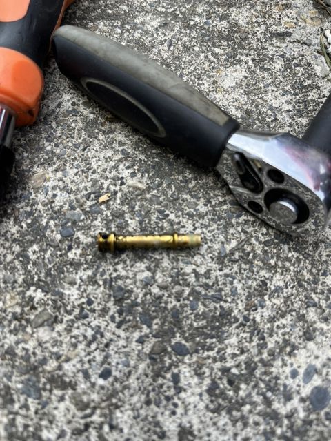

 樓主| 發表於 2023-1-10 11:14:24 來自手機 | 顯示全部樓層
本帖最後由 台南阿海 於 2023-1-10 11:25 編輯
整理好了,真的是化油器的問題
就是這根塞到,造成噴油不順

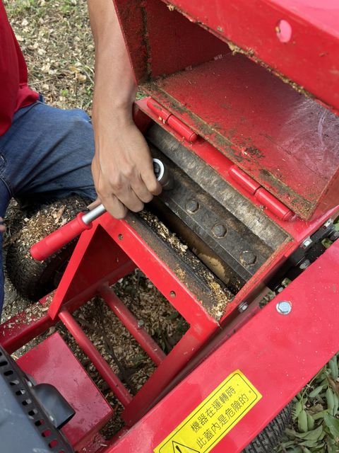

刀片順便換邊,聽說碎樹葡萄樹幹對刀片很損阿~
滿血復活!!
繼續賣,意者歡迎出價!!
更正吃95汽油
發表於 2023-1-11 14:24:50 | 顯示全部樓層
台南阿海 發表於 2023-1-10 11:14
整理好了,真的是化油器的問題
推!...
這機器外觀看起來跟新的一樣,確實應該沒用過幾次,而且鐵定都擺室內
否則如我的放室外,已經到處是銹斑了!...
不過機子重百來KG,恐怕不是一般轎旅車可以載走的喔!
