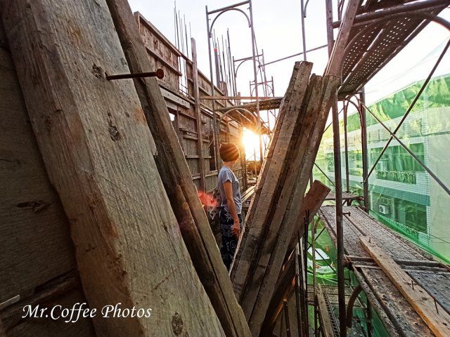

 樓主| 發表於 2023-1-15 21:42:59 | 顯示全部樓層
為了節省成本,鋼構部分只做骨架,木層板自行施工,才知道光搬木板就累死人了,高空作業更是讓人膽顫心驚。

發表於 2023-1-16 21:30:18 | 顯示全部樓層
sieman7 發表於 2023-1-15 21:42
為了節省成本,鋼構部分只做骨架,木層板自行施工,才知道光搬木板就累死人了,高空作業更是讓人膽顫心驚。 ...
影片中搬運的應該是4*8尺的夾板
當初沒考慮用3*6尺的??
小小建議
搬運時,走樓梯或是有落差的地方,人盡量走內側,材料在外側
如果有狀況,材料可以往外丟,人往內靠,比較不會發生意外
ykcview + 15 我很贊同
能用就好,別要求太完美
自己動手,廢物回收利用
