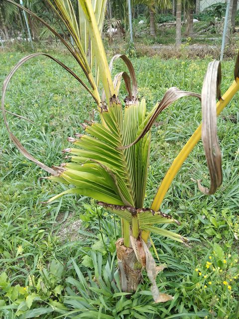

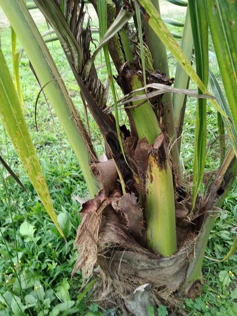

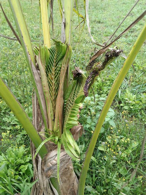

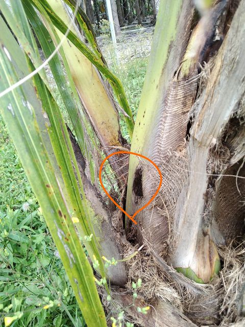

椰子樹又出狀況了.....
請問椰子樹為什麼有些葉子都捲曲乾掉一樣,長不出來的樣子,有的枝幹下方蛀掉了一個小洞

你那邊蟲很多 可以接受農藥的話
去買托福松 粒劑 一個月撒一次
iki + 20

 樓主| 發表於 2023-2-16 11:18:04 | 顯示全部樓層
Zefram 發表於 2023-2-16 10:43
你那邊蟲很多 可以接受農藥的話
去買托福松 粒劑 一個月撒一次
所以葉子捲曲和有蛀孔洞..都是同一種蟲害嗎?
田裡有狗狗..會不會吃到呢>
謝謝

發表於 2023-2-16 11:35:33 | 顯示全部樓層
qqtoec 發表於 2023-2-16 11:18
田裡有狗狗..會不會吃到呢>
謝謝
不是同一種蟲 但可以通殺
埋起來會比較安全
但如果狗狗喜歡吃臭東西 就可能會吃到
建議還是要關狗

 樓主| 發表於 2023-2-16 11:37:45 | 顯示全部樓層
Zefram 發表於 2023-2-16 11:35
不是同一種蟲 但可以通殺
請問是把....農虊.埋起來嗎???
埋在樹週圍土裡....那可殺到蟲喔...???

發表於 2023-2-16 11:40:58 | 顯示全部樓層
qqtoec 發表於 2023-2-16 11:37
請問是把....農虊.埋起來嗎???
埋在樹幹外約30~45公分 埋一圈
這是粒劑 專門讓植物吸收農藥的 蟲再去咬樹幹 吃樹葉就GG
藥效約2~3星期
有生椰子時就別下藥了

 樓主| 發表於 2023-2-16 11:51:40 | 顯示全部樓層
Zefram 發表於 2023-2-16 11:40
埋在樹幹外約30~45公分 埋一圈
好的...感謝喔...
謝謝您.
