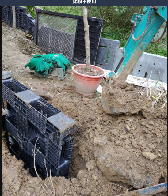

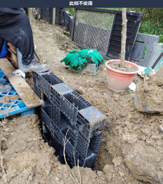

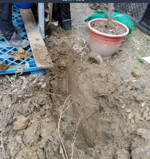

塑膠棧板
土地無基礎( 水泥基礎 ) 溫室 遮陽棚 最怕颱風
目前地牛是最佳 抗颱風設施
違建法規 無水泥地基 樓板無承載 ......
農業溫室 免申請容許 相關.....
第一次 試做 無基礎  以塑膠棧板 單層鋪地 雙層 做簡易擋土牆  及地牛

 樓主| 發表於 2023-4-3 15:54:25 | 顯示全部樓層
Veg081 發表於 2023-4-3 08:59
感覺若能在棧板多橫插幾支竹節筋,可能多少有些加強的效果
雙層棧板 有縫隙 土壤會包住 效果非常好 能受颱風2~300公斤拉力
    平時只要微微拉住 (長時間受太大拉力 .會慢慢拉出 )  颱風吹不起來
塑膠棧板 能架柱子  底面積大不輸水泥柱  ....但是要挖寬又深

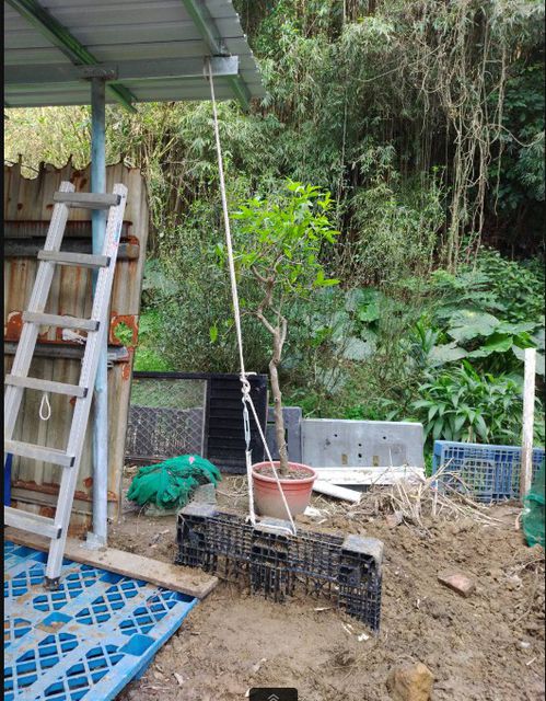

 樓主| 發表於 2023-4-4 08:55:37 | 顯示全部樓層
本帖最後由 姜姜好 於 2023-4-4 09:03 編輯
pekoyu 發表於 2023-4-4 08:08
上面鐵皮不會違規嗎?
土地放置物品
無固定基礎 無承載天花板 無......
https://agri.e-land.gov.tw/News_ ... ;s=9BD16F1B4940FB74
用鐵管.....架設 地板是泥巴 ( 棧板. 石板...石頭....)
      我會用置物架連結  加強結構
  無基礎 (立桿都在土面 棧板上)颱風會被吹走  所以用  地牛  多用一些地牛(雙層棧板)
