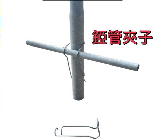

請問有人用過這種錏管夾嗎?
會不會容易鬆脫?
發表於 2023-4-12 10:26:29 | 顯示全部樓層
承載力還好,因為簡便+便宜好施工
但是負載力過重時,恐怕就會位移了! 因為錏管兩面都是光滑的
如果是搭平面固定的,還算OK!...
我左側的火龍果架就是用這種管夾固定的,曾修復過一次...因為錏管爛掉...
還有火龍果也要修剪,不要讓枝條太多太重...

發表於 2023-4-12 11:18:14 | 顯示全部樓層
便宜好施工...單純施用搭瓜果架都ok....
但是不能過重...固定處會滑移...
太重要另外做加固....

發表於 2023-4-12 15:06:43 | 顯示全部樓層
一公尺以下的 好用
兩公尺高的話 風吹會走位 固定不住

發表於 2023-4-12 21:52:49 | 顯示全部樓層
其實不怎麼會滑   買正確的尺寸  固定後  用鐵鎚敲也無法調整位置   人掛上也可   除非買到假的   不然很牢固

發表於 2023-4-13 08:51:02 | 顯示全部樓層
管夾看您買哪家廠商製造的,我用過台灣兩家和對岸掏寶貨,品質差很多,台灣的品質好,我英寸夾4分管,體重70KG坐上去都OK不會滑落,大陸的用手輕壓就掉了。

發表於 2023-4-13 08:54:18 | 顯示全部樓層
選擇正確的尺寸,線徑選粗一點的,也有不鏽鋼夾可以選,品質買好一點的不會滑落。

發表於 2023-4-18 09:20:51 | 顯示全部樓層
很好用不會滑落,注意買時用管尺寸
主管6分橫管4分就要買6*4管夾,用對就不會滑
裝時注意別夾手就好
