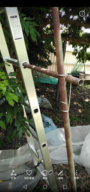

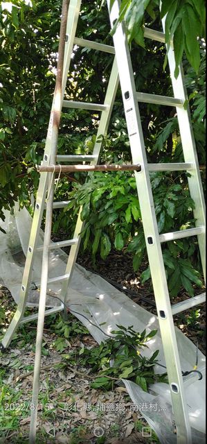

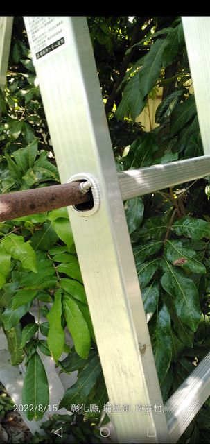

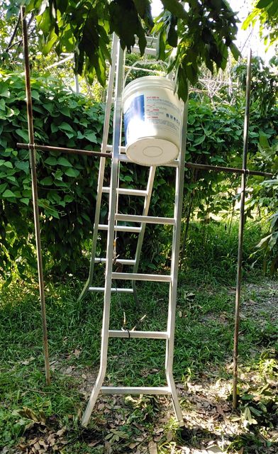

本帖最後由 快樂農夫 於 2023-5-29 00:15 編輯
我這樣改進我菜園裡的鋁梯的安全性。
主要是增加兩側的輔助錏管,如照片。希望對你有幫助。另外東大買的日本鋁梯好像很好很安全,但可能很貴。

發表於 2023-5-29 08:36:05 | 顯示全部樓層
快樂農夫 發表於 2023-5-29 00:09
我這樣改進我菜園裡的鋁梯的安全性。
主要是增加兩側的輔助錏管,如照片。希望對你有幫助。另外東大買的日 ...
誠如快樂農夫大,所言基於安全考量,以金錢來衡量老命時,當然它們就儼然變成身外之物了!
剛開始是購買所謂"台製農用三腳梯"使用,觀其構造其實就是將一般鋁梯加一支撐腳(可伸縮)而成
如果人站在上面自己未保持平衡,或有時候貪心想靠過去一點工作,就會失去平衡直接倒下,而且是越高越危險!
摔過幾次後才覺得"生命誠可貴!"的意義...
農做時真的需要特別小心,尤其易危及生命所使用的器械,都要注意其安全性!
