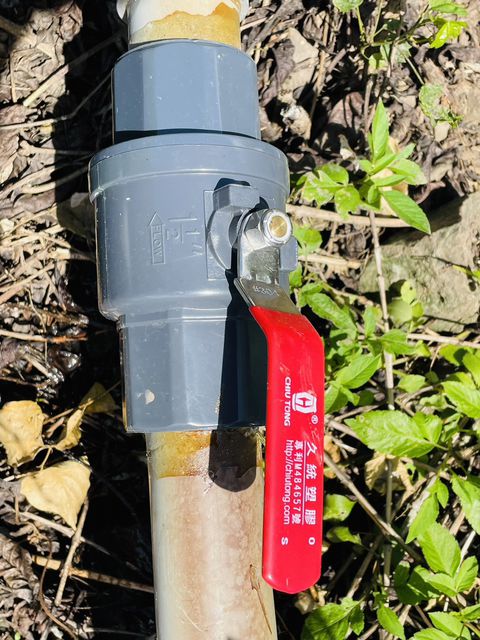

各位大大好
請教一下,家人的農地最近要從隔壁的水塔引水過來灌溉,請工人協助安裝接水管(1又1/2"),裝好了我確定引水端水塔
比我家的還高,但是水出不來,延著管線檢查,發現黑色水管裡面的重量並不是整條都是重的,走到接頭端,更是發現
止水開關上面的方向顛倒了,水流方向如照片,請問這個開關裝顛倒會影響進水嗎,另外接水的水管長度應該有
100M,還有什麼可能的原因導致無法出水,謝謝。

發表於 2023-6-24 16:14:52 | 顯示全部樓層
水管剛從水塔接出來,在水塔旁相對低點的位置,做一個接頭。先讓水從這個接頭出來,這樣可以確保水塔到這個接頭處內沒有空氣,水的壓力可以完整的建立起來,在水通的情況下,再接上後段的水管,將後段的空氣排出,這樣應該就可以了。
至於那個開關,只要開關是順著水的方向(非垂直的方向),應該就是通的,水應該能過才對。
非專業人士的看法。

發表於 2023-6-24 16:43:18 | 顯示全部樓層
本帖最後由 Zefram 於 2023-6-24 16:46 編輯
https://youtu.be/fg6tdd7p41E?t=241
出水處接個三通 然後PVC水管要比水塔高
此為通氣管...
白色地方要接PVC水管
凡爾方向不影響出水
