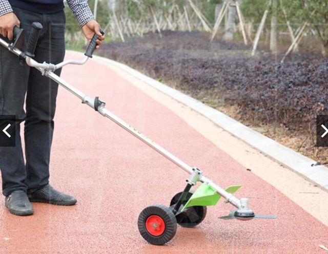

各位大大好
請教一下,背負式割草機可以加裝這種簡易推車,有大大用過實用嗎,謝謝。
700816
發表於 2023-7-10 19:53:10 | 顯示全部樓層
不實用
最好是三輪 才可以固定割草高度
不然一晃神就割土了
74
856
856
發表於 2023-7-10 22:04:15 來自手機 | 顯示全部樓層
用2年多了,還可用,手很酸
47
2719
25萬
256377
發表於 2023-7-11 09:11:56 | 顯示全部樓層
看起來很重?
我們都是靠塑膠製的螺母保護蓋貼著地面割
刀片前緣多少會割到土或是偶發的石頭
磨刀片前端會割土的不磨 不然會加速前端磨損使刀片成三角型
保護蓋用久了會破 當消耗品

700816
發表於 2023-7-12 14:02:24 | 顯示全部樓層
moonlake 發表於 2023-7-12 13:46
tsou4兄:
有照片可以分享學習一下否?
聽起來不錯!
tsou4用的是東林的電動割草機
如果你也有的話 才能學習到相同的經驗
tsou4說的很重  指的是樓主貼的圖片 如果是硬管...那可能真的不重...(槓桿原理)
如果是軟管的話 就會重
eastern + 20 我很贊同

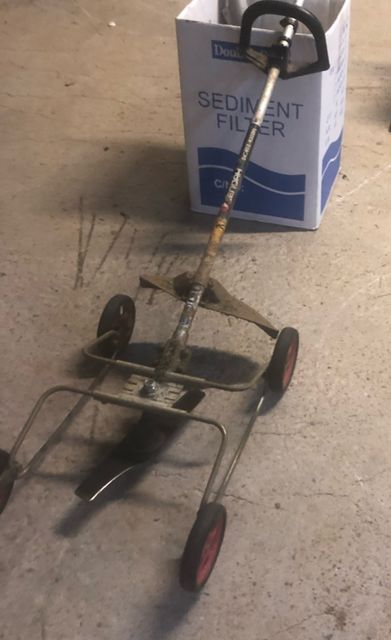

發表於 2023-7-12 16:34:24 | 顯示全部樓層
本帖最後由 eastern 於 2023-7-12 17:11 編輯
tsou4兄:
有照片可以分享學習一下否?
聽起來不錯!
這是當初自行設計讓割草不那麼累的傢伙,確實讓專司用硬桿割草的老婆輕鬆些了!
如: tsou4大,所言之反牙固定螺帽保護套一樣功能,只是已經用了好幾年,貼地斬草除根都不必更換...
moonlake + 20 感恩啊!
Zefram + 20 非常有創意!
都市農民 + 20 太棒了!
