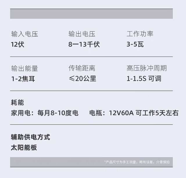

一般電圍籬用的約8000-12000V,但很低的電流,若在樹上通電會接地,感覺不太行,若不影響則可以。
高壓電脈衝+低電流+讓樹導電,人或猴子摸到樹會怎樣?

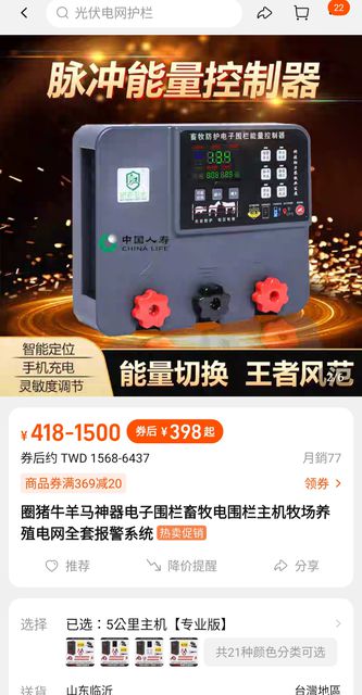

我看掏寶的電圍籬主機並不貴,但把整個農場圍起來圍欄和施工成本才傷腦筋。
若樹上通電可嚇到猴子+不太耗電+不影響果樹生長,就可大幅省下電圍籬和施作成本。自己要摘時關掉電圍籬主機就好了!
主機才418人民幣,是搭建電圍欄在耗本耗工。
