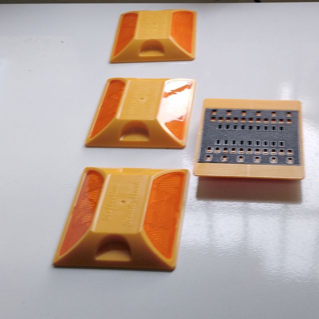

請有經驗的大大教導一下,感恩!
我買了6個塑膠製的道路反光標誌,如照片。
請問怎樣才能穩固的貼合在水泥道路上,才不會很快就脫落?
用AB膠?
用水泥?
用瀝青?
用塑鋼土?

跟誰買的?就問他們。
或看賣這東西的網站,
這種反光的要挖洞,用瀝青膠或環氧樹脂
https://www.siglite.com.tw/zh-tw ... A8%99%E8%A8%98.html
你的沒挖洞,不能用瀝青膠,比較建議用偏向「液態」略可流動的環氧樹脂(AB膠),剩下沒用完還可貼玻璃纖維布補浴缸。偏向液態,塑膠/水泥孔隙才能填更滿,乾了以後的附著力更強。

除了底部上膠外,兩邊凹陷處各鑽個孔鎖白鐵螺絲更佳!...
Zefram + 20 買鋁製就可以鎖了 塑膠怕應力碎掉

看起來植筋膠和AB膠都是環氧樹脂類。植筋膠在蝦皮同樣235ml,CONSET廠牌大約85元,喜利得500ml賣750元,價格差異好大!好在只是貼地面不是增建植鋼筋,買便宜的就好了,這價格似乎比一般市售AB膠換算後也便宜很多。

快樂農夫 發表於 2023-7-23 11:49
感謝Z大,F大,E大的指導。
我大概知道怎麼做了,謝謝各位!
感恩!
你可以買FRP玻璃纖維用的環氧樹脂AB膠,偏向液態,我看蝦皮1公斤才約250。但可能要4小時才乾。
你這是黏膠用,可買硬化速度較快的,或硬化劑比例高一點就可速度較快。
A B膠就是其中一劑是硬化劑,可能1比1,也可能1比2,玻璃纖維用的甚至1000比4。
一般塑膠要用偏液態的才黏得住,當然最好再貼玻璃纖維布,膏狀的AB膠根本都沒啥用。
但你那反光片的塑膠片已有孔,就是讓膏狀的膠可擠進去增加附著力。
主要考量不是黏得夠不夠牢?而是用剩下的膠以後可用在哪裡?但保存期大約只1年到3年左右。
CONSET 植筋膠才85,但還要約200元買打膠槍…不是矽利康用的打膠槍。
快樂農夫 + 20 感恩啊!

南寶樹脂 906 AB膠 (慢乾)
或 909(快乾)
不推植筋膠的原因是還需要買膠槍.
