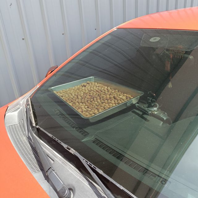

水果要做成水果應該不用到很高的溫度.只需把水分蒸發就可以了.可以考慮太陽.做臘肉不就用太陽曬嗎?.簡易版.有人試過(少量).可行.不過車內會有異味.可以單獨建一個!

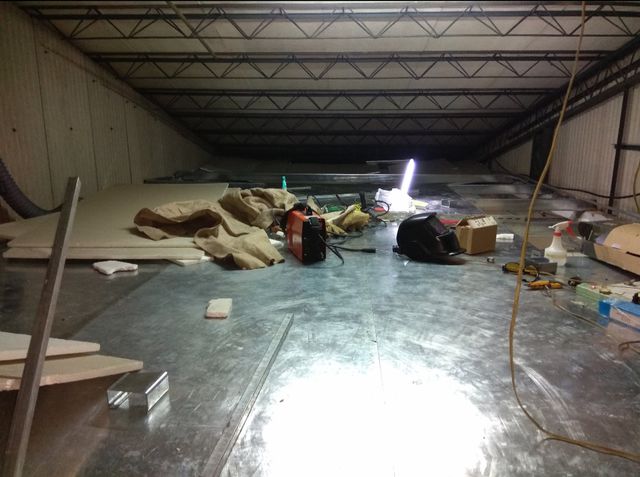

水果乾是低溫烘焙40-55度左右,就不會黑了!
頂樓有沒有加蓋搭鐵皮屋?
可在鐵皮屋的頂樓加蓋「中脊」下方,架幾層平台烘乾果,有太陽時可能可以40多度。
中脊下方內部是整棟房子最熱最熱的地方,不會被雨淋又夠熱,放個幾天就很乾了!
我是有把中脊掀開沒那麼熱,有太陽時溫度還可3字頭,但中脊沒掀開的溫度可能會到4字頭。這就是你整棟房子所吸收的太陽能…
缺點:
1.中脊下方可架的置物平台沒多大,烘不了太多東西。但可以多幾層增加容量,愈下層溫度愈低,但也差不了3-5度。
2.若頂樓天花板上沒搭個閣樓平台,人很難上去。
我是已在頂樓加蓋的天花板上,用C型鋼+鍍鋅鋼板架了一層閣樓平台當倉庫。站在閣樓平台上,手就可摸到中脊,其他地方還得彎腰,靠近浪板的屋簷甚至得用爬的。
閣樓平台搭好之後,頂樓相當於有兩層天花板,又更涼了!
這是過去搭到一半的照片,那時舖了約8坪,鋼材17片6x3尺鋼板+C型鋼+L角鐵,就近找鋼鐵廠買約2萬元
