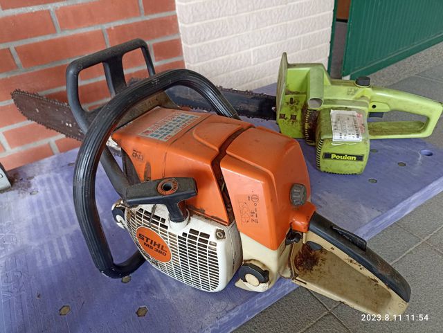

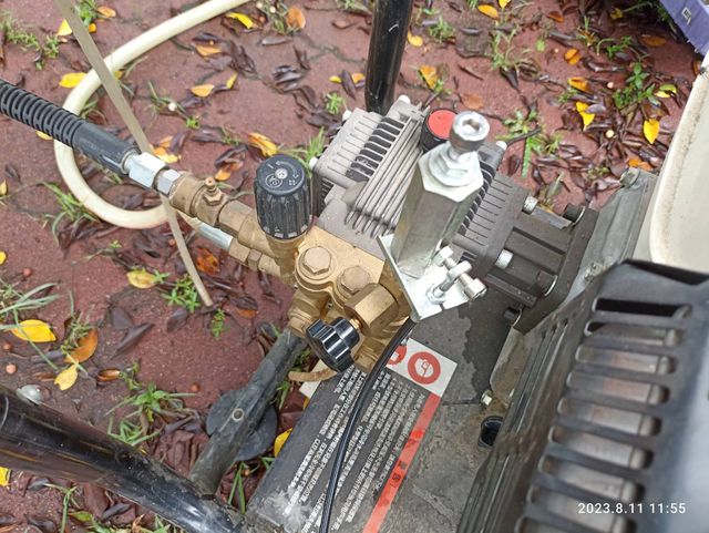

沖洗機可發動
但不會吸水
有拆過
但看不出個所以然來
猜想引擎旋轉帶動內部三個撞擊橫桿把水打出來
或是造成真空
要嘛橫桿沒作動
要嘛阻塞
但拆了等於沒拆>__<"

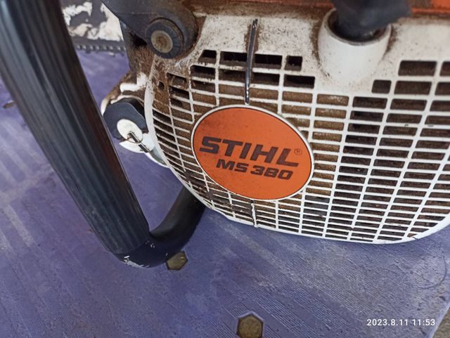

油鋸----油路?

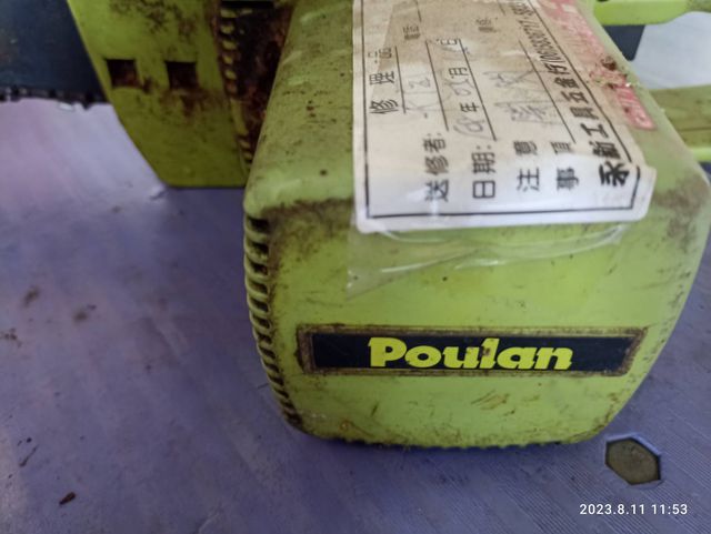

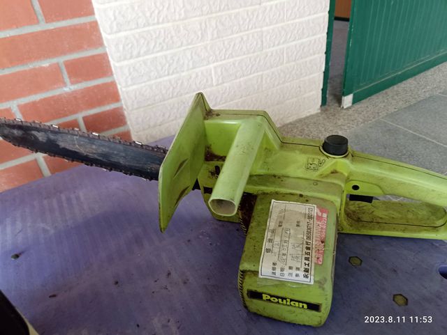

電鋸這個就很奇怪
沒看到加油孔
也沒看到充電孔

電鋸把手末端有洞嗎?
之前看過電線是由那裏進電鋸的
幫浦有可能是止逆閥門的彈簧斷了,或閥門黏住
這個玩一下,那個玩一下!

沖洗機可發動,但不會吸水。請您試著調壓旋鈕降壓讓他排水,正常進水後再調壓旋鈕升壓,反覆嘗試看看,調壓同時水槍按鈕也嘗試排壓反覆試試,個人經驗提供參考試試。

這一把ms380讚!有力!
有機會也買一把回來修看看!

電鏈鋸因體積重量關係, 及需大動力電源, 所以機體通常是跟電源分離.
電源又分交流(110v或220v), 直流(24v, 36v或48v).
仔細查一下, 外接電源線是不是被剪斷了?

嗯
我有找到說明書
但看不懂
我也拆開了
但剩馬達的部份拆不下來
改天再拍來給大家研究研究^^
