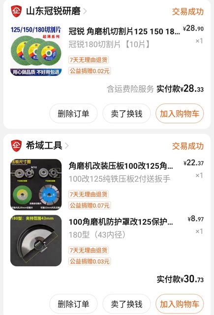

可用鐵皮剪或手持砂輪機+切斷片
但手持砂輪機4吋切斷片直徑100mm太小,能切的深度好像只2cm??橫向/有PU的浪板不好切,可能要翻面切兩次。
所以,我的手持砂輪機已改成180mm切斷片,壓板、扳手、防護罩也都要換掉。 一刀就能兩段!
taiwanbigmary + 20 太棒了!

 樓主| 發表於 2023-8-20 21:11:46 | 顯示全部樓層
FlyNews 發表於 2023-8-20 20:27
可用鐵皮剪或手持砂輪機+切斷片
但手持砂輪機4吋切斷片直徑100mm太小,能切的深度好像只2cm??橫向/有PU ...
那...也要再買大一點的手持砂輪機?
