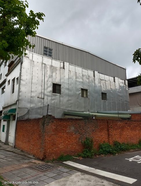

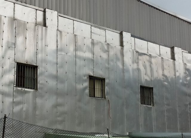

剛好 就看到 有間屋子側牆~就是鎖上不鏽鋼皮~ 所以PO上來給大家參考~

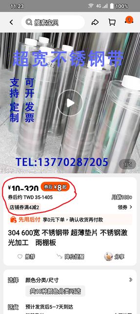

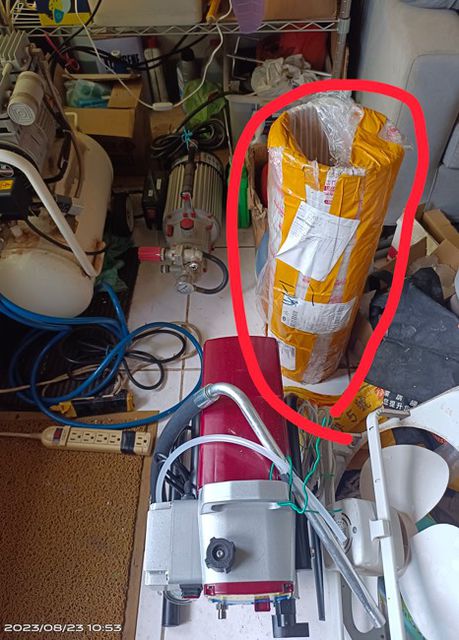

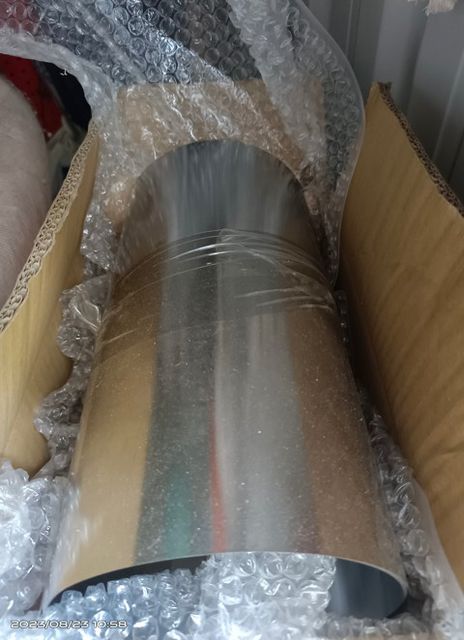

掏寶 買 不鏽鋼皮 連運費 其實很便宜~ 我就買了 一堆~
我估計 自己DIY包不鏽鋼皮~ 3~5萬元 台幣~就能搞定~ (當然 要看每個人的 外牆面積大小)
不鏽鋼皮 採取 魚鱗片方法 在外牆 排下來~應該效果會更好~~
