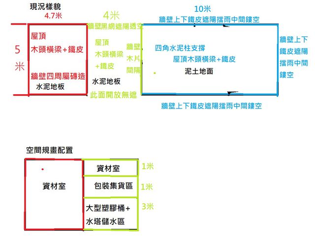

1.請教各位先進大,本人家中有一塊老農地2100平方公尺(父親所有民國88年前取得),
農地上蓋有一棟一樓磚造平房(紅色)+工寮(綠色)屬於民國90年前蓋好不用申請建照
藍色區域民國95年蓋好,
農地有電,水源使用幫浦水,無洗手間,也不打算更新只想就現況申請即可
平時農地主要由父母親退休種些蔬菜瓜類,並交由毗鄰蔬菜一起販售
2.想請問申請資材室樓地板面積算法是只要室內水泥地板即可,還是連屋簷腳下只要有鋪水泥地板都要算??
3.此次只想申請紅色+綠色區域,兩者相加超過45平方公尺,建議在空間配置上是不是一次把資材空間申請到滿,剩下的在申請農業設施容許,才不增加申請難度
4.藍色區域因為地面沒有鋪水泥是否屬於無固定建築基座,所以不申請也不算違法,還是說連藍色區域也盡量申請?
希望有懂得大大能夠給適當建議 感謝

發表於 2023-9-7 08:26:29 | 顯示全部樓層
申請農業設施  需要土地上無違規事項
就地合法難度很高 先想辦法取得土地上目前建築合法證明
再申請看看
我認為還是目前建築翻新就好
就是維持現狀 慢慢局部更新

發表於 2023-10-5 13:10:55 | 顯示全部樓層
90年的蓋好的屋子,應該是無法補請農舍了。
平房還有機會以農業設施如農業資材室、農糧產品加工室…等項目來補請,但要看屋子面積、高度與裡面規格太像居住環境,也無法配合調整就難了。
工寮應該單純一些,一樣農糧產品加工室或集貨包裝場…等項目來補請。
水泥鋪面就是固定設施了,因為你無法再隨時輕易的移動它,原則上是車輛運迴轉空間或晒場來申請,但面積有合理性要求,而且晒場現場不好請。
以上的農業設施補申請難度很高,因為不會只有單一項先申請,而是現況所有未申請設施皆要能一併評估可以補請才行,是無法單獨一項先補申請的,而且現場的農作物一定要大量足夠才行(有長期產銷紀錄更佳)。
當然,如果沒人檢舉的話,就先不急,慢慢思考吧!
