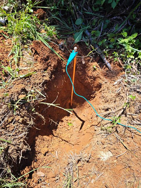

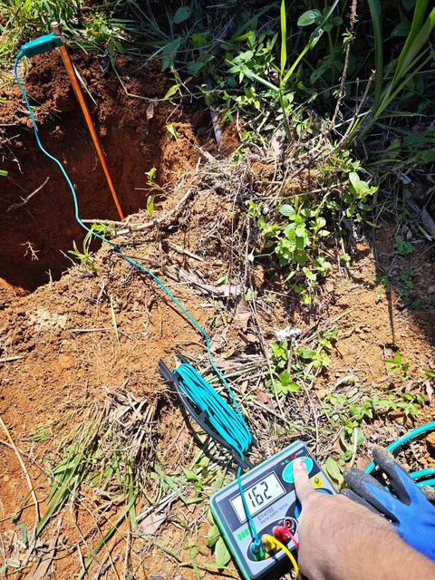

挖土50cm
接地棒5分6呎
黏土
初測16x
後面再打一點變150
(打入大約130cm後留點頭測試)
預計全敲下去大概50~100這之間吧
又買了兩根接地棒Orz...下次再去打

 樓主| 發表於 2023-9-25 13:37:38 | 顯示全部樓層
目前已經打了
5分180cm接地棒3根併在一起
第一根..挖土50cm後打入...127歐姆
第二根..挖土30cm後打入...66歐姆
第三根..挖土30cm後打入...47歐姆
雖然達標了
但打算再補第四根好了,避免時間一長,電阻值增加超過法規50歐姆
因為同長度效果不明顯
故改天買根6分240cm的......電阻越深越低
本來以為這種能板節的黏土電阻低
沒想到還滿高的.......
別人那種黑色的壤土,隨便打電阻隨便20幾真的令人羨慕.....

目前已經打了
5分180cm接地棒3根併在一起
雖然達標了
因為同長度效果不明顯
本來以為這種能板節的黏土電阻低
沒想到還滿高的.......

發表於 2023-9-25 22:00:03 | 顯示全部樓層
dcage123 發表於 2023-9-25 13:37
目前已經打了
5分180cm接地棒3根併在一起
請問每根接地銅棒的間距是多遠呢?
37
204
2464
2464
 樓主| 發表於 2023-9-26 21:22:19 來自手機 | 顯示全部樓層
tcct 發表於 2023-9-25 22:00
請問每根接地銅棒的間距是多遠呢?
2米距離

本帖最後由 dcage123 於 2023-9-27 08:56 編輯
結果被老闆拐了,沒有8呎
只好買了根6分6呎再去打
四根180公分的,電阻降到34歐姆
反正法規220v只要50歐姆就達標,所以就不再繼續弄了。
真好奇網路上一些一根180能達標是怎打的囧
感覺我這邊可能需要10呎的才打的出10歐姆以下數值
