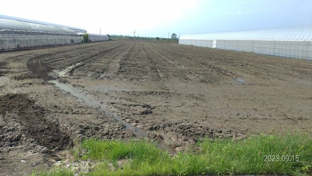

請問各位大大
農地原本是水田,要整平鋪抑草席
請耕耘機來處理過,處理過後地不是平整的
輪胎壓痕一堆,凹凸不平
請教有經驗的大大後續如何處理比較好鋪抑草席
謝謝

發表於 2023-9-15 09:54:23 | 顯示全部樓層
當初沒比照插秧模式蓋平的話
現在請山貓看看能不能推得動,把他整平

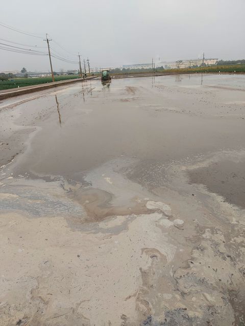

發表於 2023-9-15 10:44:22 | 顯示全部樓層
本帖最後由 peichin 於 2023-9-15 10:47 編輯
有另一方式就是種稻田弄水田,將水淹滿1吋後請耕耘機弄水田當然要用水平器蓋平,完畢後讓水自然乾還你一片平整無痕的田地面
你這是因為田地太過濕,所以耕耘機沒有辦法把地打鬆,不用上面方式就要等地完全乾通常要下雨過10天後才耕耘比較適當

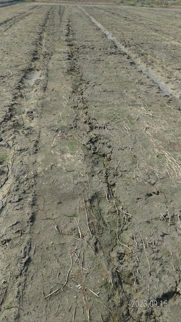

 樓主| 發表於 2023-9-15 12:49:47 | 顯示全部樓層
謝謝2位大大
之前沒有這方面的經驗
這片田因為前一期和目前都沒有灌溉水, 休耕了一段時間
處理前有放水淹整區, 不知道是否水不夠多,第一次打完田裡的大土塊一堆
第二次放水有淹比較多,不過處理完就是圖片中這樣

發表於 2023-9-15 13:41:38 | 顯示全部樓層
本帖最後由 peichin 於 2023-9-15 13:44 編輯
hjyeh 發表於 2023-9-15 12:49
謝謝2位大大
之前沒有這方面的經驗
你這是水不夠多就去打田的結果,弄水田是需要水完全覆蓋田地,耕耘機打過後也看不到土的程度,比較快的方式就是在灌滿水後去打田。
參考一下
