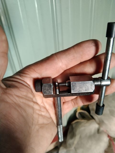

發表於 2024-1-8 23:05:27 | 顯示全部樓層 |閱讀模式
電動鏈鋸是5吋的,除了跟原廠買鏈條,可以買6吋的改成5吋的?改時要注意哪些或工具買好很容易改?感謝回覆

發表於 2024-1-9 08:04:12 | 顯示全部樓層
我記得可以用腳踏車或是機車用的打鏈機來減少或是增加數目
但是那玩意我只看老闆用過。自己沒用過

發表於 2024-1-9 12:12:53 | 顯示全部樓層
這個看能否用?我沒用過!!

發表於 2024-1-9 13:43:55 | 顯示全部樓層
腳踏車 慢速 鏈條 可以改
高速鏈條 不要改 一出事 是皮鞭一條

發表於 2024-1-10 05:49:15 | 顯示全部樓層
想要自購鏈條時,得先了解原來的Pitch跟Gauge值,才能買到速配齒輪的鏈條。
不了解為什麼不直接買一模一樣的鏈條回來使用,不是省事很多嗎?
自己弄還需擁有打鏈器,才能夠退掉連接目...
通常鏈條使用後只會越來越長,不會越來越短,如果刃齒還堪用,最了不起就是退掉1目,還沒有見過沒事搞個大1吋鏈條來整自己的。

發表於 2024-1-10 14:43:59 | 顯示全部樓層
小小圓仔 發表於 2024-1-9 08:04
但是那玩意我只看老闆用過。自己沒用過
腳踏車的打鏈機跟鏈鋸條不合 ... 因我試過 !

發表於 2024-1-24 14:44:37 | 顯示全部樓層
如果你清楚鏈腳等各種尺寸
你可以買接鏈器 跟 斷鏈器 自己截斷跟接上
只是這CP值 我個人肯定會選擇直接買新的鏈條
這就跟為了喝牛奶 自己買個牧場再養一頭牛一樣
