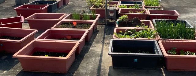

我在平房屋頂用蔬菜栽培盤種蔬菜。它的好處是沒有雜草,也比較少病蟲害,也容易換土。煮飯燒菜時可以隨時上屋頂摘些青蔥辣椒...。
言歸正傳,我常常需要把肥料或培養土扛上去,七十歲超過了,有點吃力。想在屋頂的女兒牆裝置適當的安全滑輪吊掛上下裝置,承重約20公斤至40公斤max.,

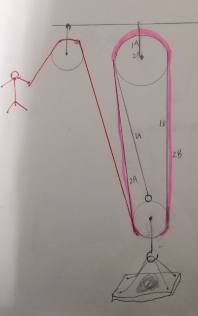

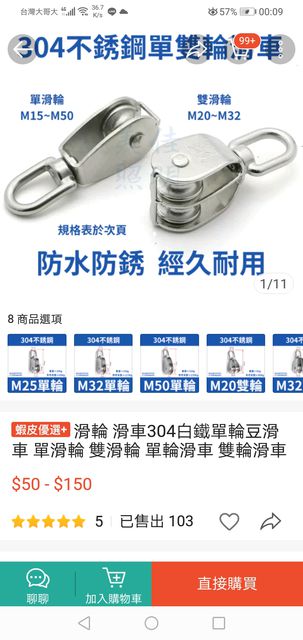

 樓主| 發表於 2024-1-12 00:23:56 來自手機 | 顯示全部樓層
smhu 發表於 2024-1-11 20:07
國中課本教的滑輪組可以大大的省力,上頭一大一小勾成定滑輪,下頭一小一大勾成動滑輪,合計可以省力四倍。 ...
請教胡老師,我在蝦皮找到這樣的產品,如果買
二個M32雙輪滑車,其中一個當定滑輪,另外一個當動滑輪。
再買一個M25的單輪滑車當定滑輪,做為改變施力方向用,因為人站在屋頂女兒牆邊。
用二支角鋼鎖成倒L型,長邊固定在女兒牆,短邊伸出女兒牆當吊臂使用。吊臂上鎖定滑輪M25單輪,M32雙輪。
地面處用動滑輪M32雙輪。
如示意圖。
這樣設計正確否?
改變施力方向的M25單輪滑車,若改成M32或M50,會更省力嗎?

發表於 2024-1-12 08:06:11 | 顯示全部樓層
本帖最後由 smhu 於 2024-1-12 08:10 編輯
快樂農夫 發表於 2024-1-12 00:23
二個M32雙輪滑車,其中一個當定滑輪,另外一個當動滑輪。 ...
滑輪的大小只是承重上的差異,較大的滑輪在輪溝上會加寬,可以跑較粗的繩索。建議先決定要用多大直徑的繩索,再來找相對應的滑輪可能會比較合適。定滑輪只能改變施力的方向,而動滑輪才具有省力的效果哦。
可能您也要思考您在蝦皮圖示的這類滑輪,都只在單向有掛勾,因此也只能在單面吊掛其它的物件,我們家比較沒有氣質,弄的是這種。
有沒有注意到我們家的滑輪,在掛鉤的另一邊,還有開了一個孔來綁或是掛在其它的東西上?
因應您的需求,劃了一個草圖,依圖示基本結構只需一個單滑輪及一個雙滑輪(當動滑輪)。
之後,您想從那個方向拉,皆可以利用加裝定滑輪來改變施力的方向。
