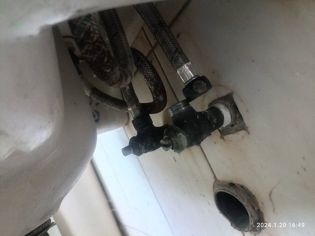

浴室水龍頭早已漏水一段時日
懶人如我
雖覺得沒啥難度
卻一日度一日
沒啥進度
今日興起
決意發難
拿起萬用起字、一字起字就開始攻堅
先派一字起字當先鋒
順利完成斷水任務
再派萬用起字進行第一波攻擊
目標鎖定牆面連接的水管旋鈕
這也順利解決
緊接著就要進行也是最後一關
上方水管頭
可是一摸才知道難處
空間狹小
無用武之地
我弱雞一隻絕無胸口碎大死之神技
更無一陽指之力
用手指就能轉螺絲
只好又厚著臉皮
上來求教
敢請各位英雄好漢
這關如何解
總不會為了拆一個水龍頭
連整個水盆都拆了吧

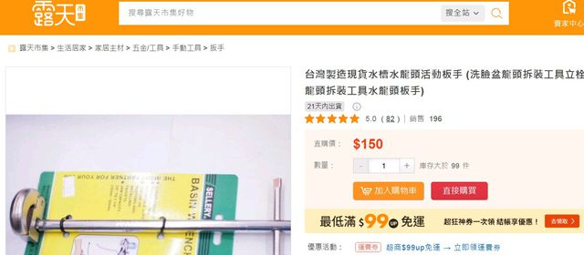

找到專業工具了
2:25左右
請問這支工具叫什麼?
那裡買得到?
價碼如何?

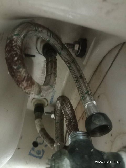

小隻一點的活動板手就可以搞定了。我都這樣換我家水管的。
不然去找個萬用鉗,固定住,下方再用工具轉動就好了。
以上先決條件就是沒有銹死。
大地彩妝師 + 20 洗手檯那一粒的轉動空間不夠吧
