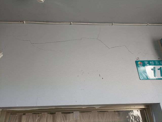

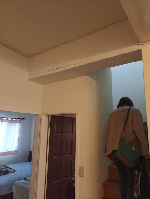

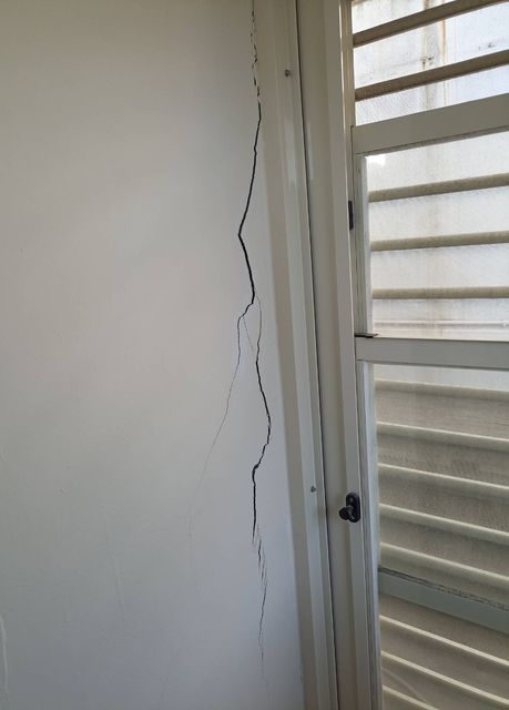

近日在找尋退休宅 , 希望有個庭院 ,
跟著仲介跑了幾個社區 , 目前比較喜歡芝柏山莊的氛圍.
目前相中的有兩戶, 有一戶有用H型鋼來做補強 , 但1樓和2樓的樑柱
還是有裂痕, 如圖所示 .
另一戶屋況較好,樑柱看起來沒有裂痕也沒有用H型鋼來做補強.
有用H型鋼補強的那戶是兩層樓, 總坪數約32坪, 請問做結構補強
和全戶水電管路更新最少需要多少預算才夠?
另外一戶也是兩層樓,屋況較好,樑柱看起來沒有裂痕, 總坪數約42坪,
如果也用H型鋼來做結構補強和全戶水電管路更新,最少要多少預算呢?
目前在煩惱那一戶較值得購買, 畢竟屋齡都42年了, 兩戶開價差了快170萬 .
很怕買了之後整修的費用會超出自己的能力範圍.
不曉得有沒有住在這山莊的前輩或對結構補強有經驗的前輩,
能給予一些建議.
謝謝!

發表於 2024-3-27 09:47:22 來自手機 | 顯示全部樓層
42年應是加強磚造屋,水泥磅數2000至2500。照片上看無大礙,樓梯加強樑裂痕應是粒料分離,門窗裂痕應是改修磚塊沒交丁,沒交丁就沒握裹力,裂痕是齊的,而你說有屋主用H型鋼支撐,要看內外狀況及房子垂直水平,畢竟是山莊,水電重拉做防水是必要的,就看你的需求堪住.能住.好住囉。
