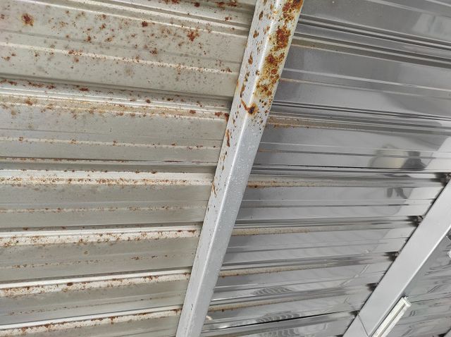

屋頂304雨遮棚生銹,廠商說是施工噴到鐵屑造成,就再刷一層銀漆,不到一年又銹成這樣,
依照片分析,靠外邊會潑濺水氣的都生銹,裡面的都還好好沒生銹,應該是材質問題,請問這是什麼材質?
這地點離花蓮南濱海邊約1km,就在液香扁食這邊

既然是304,那就只有純不純了,用磁鐵吸看看,不吸或微吸是正常的
如果覺得不是304,最常見的浪板材質就那幾種
要知道正確材質,做金相分析
304在海邊能撐久一點(可能一般浪板的幾倍),也是不耐酸鹼的
能用316或630最好

不想換板子的前提下 就是用砂輪機去除鏽跡
然後上虹牌1018鍍鋅漆
防銹力強,經曝露海邊三年後,不致生銹。
施工噴到鐵屑造成 會這樣講 就可能不是不鏽鋼板

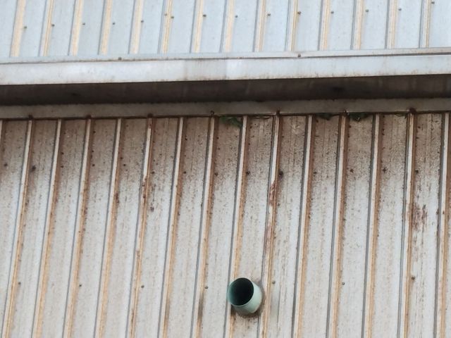

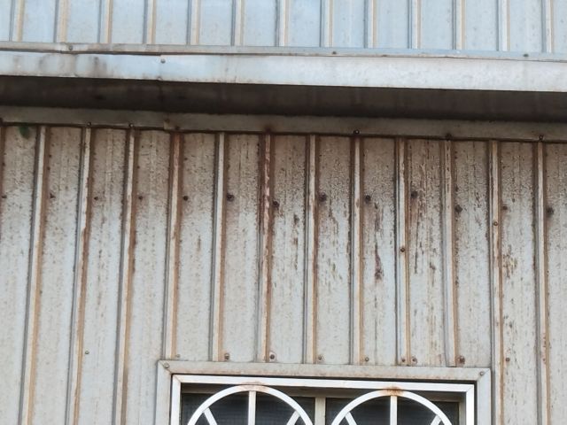

我附近的
離海4公里
河北400公尺
304板.表面無烤漆
第2年就有銹斑,至今約8年了,大約維持這樣

同學 發表於 2024-2-28 19:05
我附近的
離海4公里
河北400公尺
樓主的主結構C型鋼都鏽穿了
如果你覺得跟外牆 是一樣情形 可以擺爛八年的話...

Zefram 發表於 2024-2-28 19:45
樓主的主結構C型鋼都鏽穿了
樓主沒說C型鋼是不是304!!!
這個玩一下,那個玩一下!

這是北側迎風面,不是我家,內部不清楚~~哈

樓主C型鋼都鏽穿了
跟別人家的浪板8年沒破洞
似乎沒有關連性才是
樓主的問題 C型鋼有噴漆過 還穿透漆面 還有很多小水泡 這已經鏽到很嚴重了
那一開始除鏽就不徹底 只是直接漆上去而已 (猜測只是一般油漆 沒防鏽功能)
而沒清乾淨 就是用油漆 把鹽份給包在浪板裡面
這種東西要怎麼耐用八年

Zefram 發表於 2024-2-28 20:48
樓主C型鋼都鏽穿了
跟別人家的浪板8年沒破洞
C鋼不是304, 以前屋頂是烤漆板更換304 0.5mm板,想說可以用30年
更換時有含c鋼除銹上漆,只是上漆只是表面,ㄧ年又銹了

不鏽鋼只是 比較不會生鏽(不是不生鏽) 特別是 在海邊鹽分高情況下, 工廠選用的材料材質 都會用特殊的 不鏽鋼(不鏽鋼材料 也不是只有 304/316) 或是 再外塗不防銹塗層 才能勉強抵抗 海風侵蝕
