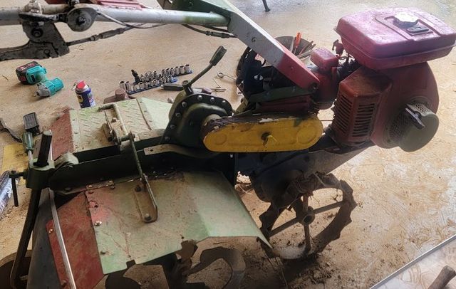

最近拿到一台二手中耕機
原本刀軸跟車軸的變檔都放到生鏽動不了
於是自己拆了修,目前已經可以使用
不過有個問題,在阻力輪升太高時就完全打不動土,但馬逹還在轉動,就皮帶不會動
如果把阻力輪放低一點 (大約一半),打淺時就完全正常
想問這現象是正常的嗎?
還是在打深一點時,馬逹皮帶輪的磨摖力不足去帶動皮帶
皮帶要換?
皮帶輪要換?
皮帶放了N年會壞嗎?
皮帶輪也是消耗品?

 樓主| 發表於 2024-3-10 22:31:20 | 顯示全部樓層
本帖最後由 Vincent721 於 2024-3-11 09:59 編輯
Zefram 發表於 2024-3-10 20:47
皮帶打滑 或是磨損了 是消耗品
皮帶不緊 就等於用繩子在那邊一直磨輪子 怎會打的動
請問有沒有可能因為皮帶輪上面生鏽導至磨摖力下降的問題

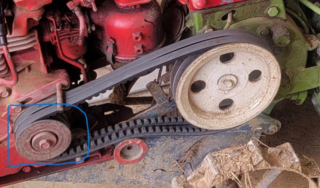

 樓主| 發表於 2024-3-11 09:57:02 | 顯示全部樓層
smhu 發表於 2024-3-11 07:18
恭喜皮帶會打滑!本來一次吃土太深,皮帶傳動帶不動耕耘部,不打滑?不然喜歡熄火?
惟一改善的機會是在 ...
請問我要鬆土,我的高低速是不是裝反了
現在用大齒輪拉小齒輪,等於馬逹一圈,耕部跑N圈
反過來是不是比較拉得動
https://www.2home.com.tw/mainima ... 19331d046411d86.jpg
69
1765
1765
 樓主| 發表於 2024-3-11 10:14:28 | 顯示全部樓層
Zefram 發表於 2024-3-11 09:19
我拿我的TS700K 給你做對比...
正常的皮帶 是呈平行狀態
這台皮帶太緊張力輪沒上去就會轉動刀頭,我有調整到張力輪沒用時刀頭剛好不會轉動
皮帶鬆緊度應該是沒問題
現在就鬆土時,打太深會出現馬逹空轉,出現皮帶磨擦的聲音
後半部的阻力大於前半部馬逹跟皮帶的磨摖力,導至剩馬逹在轉,皮帶不轉
想問我鬆土時是不是裝反了,現在不在老家沒法試機,星期六再試

發表於 2024-3-11 10:17:34 | 顯示全部樓層
本帖最後由 Zefram 於 2024-3-11 10:36 編輯
Vincent721 發表於 2024-3-11 10:14
皮帶鬆緊度應該是沒問 ...
沒錯 你裝反了
但是齒輪箱裝錯 並不會造成皮帶打滑
問題不在齒輪箱
圖片中感覺引擎馬力偏小 使用的刀具又是鬆土刀 是無法打硬土的
建議換開墾刀會比較適合 但得先解決皮帶打滑的問題
