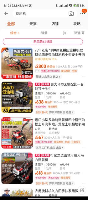

發表於 2024-4-12 04:59:17 | 顯示全部樓層
沒考慮用淘的嗎?
關鍵字: 旋耕机
