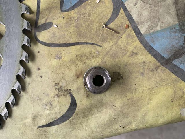

發表於 2024-4-26 09:44:18 | 顯示全部樓層 |閱讀模式
請問圓鋸片怎麼鎖,是不是不能鎖太緊..
鎖太緊就不能轉動

發表於 2024-4-26 11:02:29 | 顯示全部樓層
圖1墊這樣沒錯
鎖緊不動就有問題了(刀下那片墊片沒掉吧?),雖不用很緊,但是至少要鎖到3分力
有次想說螺帽左牙,使用時會越打越緊,實際使用時受力卻很輕,停油門時卻發現刀片還在轉

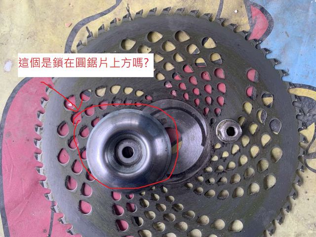

發表於 2024-4-26 11:23:55 | 顯示全部樓層
要鎖緊才行 !
你應該少裝一個刀片用的凸型底座
之前如裝打草盤,底座是要拿掉 !
700812

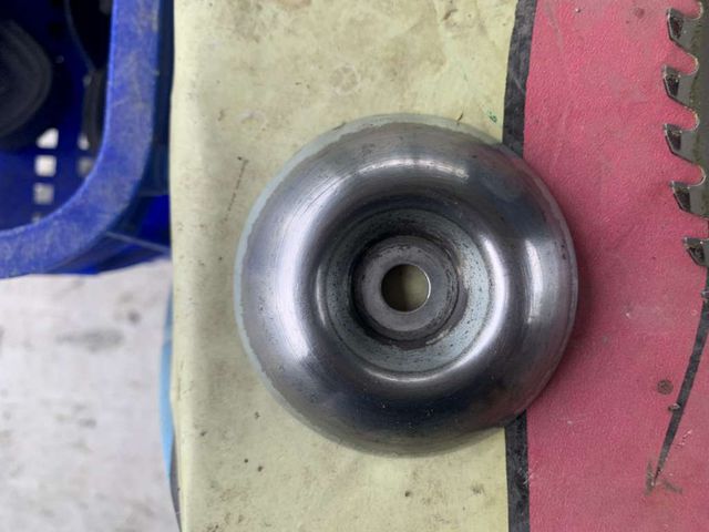

發表於 2024-4-26 11:26:59 | 顯示全部樓層
本帖最後由 Zefram 於 2024-4-26 11:28 編輯
你把割草機頭拍來看看 問題會在那邊....
基本上 那邊要有下壓塊
同學 + 20 恩要有這片上面再防捲那片

 樓主| 發表於 2024-4-26 11:33:17 | 顯示全部樓層
Zefram 發表於 2024-4-26 11:26
基本上 那邊要有下壓塊
有的....最下方有你圖片的那個壓塊

 樓主| 發表於 2024-4-26 11:35:14 | 顯示全部樓層
同學 發表於 2024-4-26 11:02
圖1墊這樣沒錯
所以是因為鎖太緊嗎???
鎖7-8分力道時...刀片就可轉動

發表於 2024-4-26 11:43:27 | 顯示全部樓層
qqtoec 發表於 2024-4-26 11:33
有的....最下方有你圖片的那個壓塊
上下各一塊喔!!

發表於 2024-4-26 11:45:23 | 顯示全部樓層
qqtoec 發表於 2024-4-26 11:35
所以是因為鎖太緊嗎???
鎖7-8分力道時...刀片就可轉動
鎖刀處全部零件照個像~~大家看看有沒少東西

 樓主| 發表於 2024-4-26 12:37:46 | 顯示全部樓層
基本上 那邊要有下壓塊
請問您圖片的壓塊...是放在最下面...還是圓鋸片要放在最下面呢?
