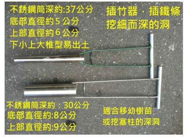

發表於 2024-5-2 13:28:18 | 顯示全部樓層
本帖最後由 edwin9135 於 2024-5-2 13:30 編輯
土不硬或雨後不久用此最省力方便
eastern + 20 有創意!

 樓主| 發表於 2024-5-2 16:41:46 | 顯示全部樓層
edwin9135 發表於 2024-5-2 13:28
土不硬或雨後不久用此最省力方便
感謝~這個應該可以唷~謝謝。
