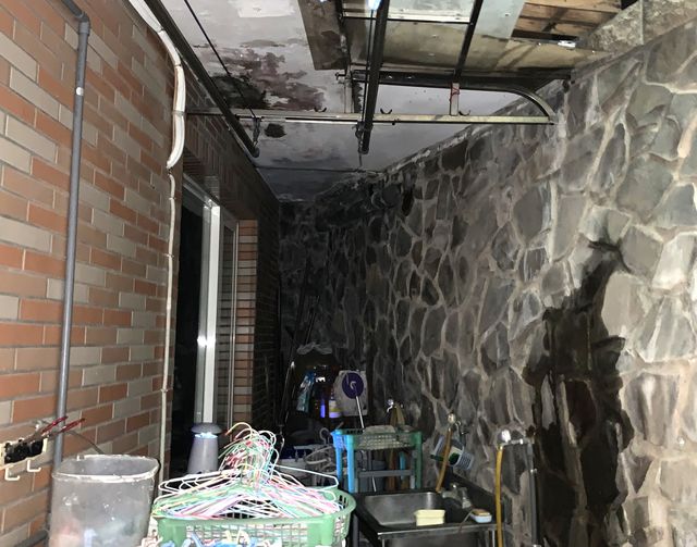

1home位居以前類似山坡地開發之四十餘年老公寓一樓
房子後半部幾乎都掩蓋在土裡,最近豪雨不斷造成地板有積水現象!
那麼多年前蓋的房子,應該都是磚造而且沒有任何防水塗料或防水牆設施
搬開靠牆壁積水區域,是如以下現象,因為已經擦乾了,所以也只能等下次下大雨時再實際觀察看看了!
不知道站上有前輩碰過類似經驗否? 可告知參考參考!...

發表於 2024-5-1 15:50:50 來自手機 | 顯示全部樓層
瀝青是塗外牆的,須一層瀝青一層不織布共三層,但內牆已受力產生裂痕,代表土壓加水壓加壓牆底造成,屋後狀況了解一下,山型,土地所有人,可挖開做防水或做碎石樁導水至更深,再來加強結構

 樓主| 發表於 2024-5-1 16:06:26 | 顯示全部樓層
cd 發表於 2024-5-1 15:50
瀝青是塗外牆的,須一層瀝青一層不織布共三層,但內牆已受力產生裂痕,代表土壓加水壓加壓牆底造成,屋後狀 ...
這老屋要挖掘開來恐非易事!
因為相鄰的都是別人的地,而且要如此處理恐怕勞民傷財也難完善!...
或許只能見室內哪兒漏水補哪兒...

發表於 2024-5-1 16:16:08 | 顯示全部樓層
eastern 發表於 2024-5-1 16:06
這老屋要挖掘開來恐非易事!
最有效的方式一定是勞民又傷財.
水可導通不要擋,壓力要解不要補.

發表於 2024-5-1 16:38:08 | 顯示全部樓層
這外面一定要挖開來 牆重砌 外面做pu
不然某天就是外面的土石流都灌進來 就gg了

發表於 2024-5-1 17:14:41 來自手機 | 顯示全部樓層
後方山坡與牆的照片
 樓主| 發表於 2024-5-1 17:21:41 | 顯示全部樓層
非常感謝大家的建議!
剛好今天又是大雨連棉...再次仔細檢查一遍後,
如#1第一張照片之牆壁與地板間的夾縫,發現有水慢慢滲透進來!
看來只有買快乾水泥或有什麼塗料可以先解決問題的?...
 樓主| 發表於 2024-5-1 17:35:52 | 顯示全部樓層
cd 發表於 2024-5-1 17:14
後方山坡與牆的照片
這是從1F(隔壁後院)拍攝的,右邊就是山坡,上面是別人的2F
左邊延伸進去就是1F的牆壁,全部都處於坡土內

發表於 2024-5-1 17:49:29 | 顯示全部樓層
eastern 發表於 2024-5-1 17:21
非常感謝大家的建議!
別用快乾水泥,除非有能力用高壓的方式灌進去;耍賴的方法是使用發泡填縫劑...

發表於 2024-5-1 18:44:12 來自手機 | 顯示全部樓層
別用快乾水泥,除非有能力用高壓的方式灌進去;耍賴的方法是使用發泡填縫劑??   這時就要用快乾來抓
下雨時(雨愈大愈好)把冒水裂縫用電動鎚打成凹槽,買新鮮水泥與集結劑,帶手套不加水用集結劑拌水泥粉,待發熱時作成一丸一丸的快速用力打在裂縫,要用大力巴的,直到不漏水再用水泥沙漿抹平牆壁,可先租一支或買無線電動鎚把牆打好做準備,水漏出來馬上,水泥愈新發熱的效果愈好。
