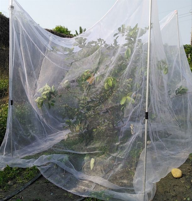

15年前我花了將近8萬元做了一個一分地大小的簡易型網室,然後因為黃條葉蚤和後續的害蟲入侵又堅持不噴藥而失敗,後來網子毀於颱風,此後就放棄多年了,直到今年因為果實蠅叮咬枇杷和芭樂都沒收成,痛定思痛我採用了蚊帳型紗網來保護此刻的荔枝和芭樂,每個單元花約1500元以下,日後還可重複使用,我覺得值得分享給大家。
策略思考:
1.不對抗颱風
2.必要時一個人就能完成
3.組裝或拆卸必須能快速完成
4.低成本
構想:
1果樹四個角落插入四支4分不銹鋼管。
2.幫荔枝和芭樂掛上蚊帳
3.將蚊帳固定在不鏽鋼管
大功告成!
材料 需求:
1. 3米長4分不鏽鋼管4支(外徑20.1mm 厚度2.0mm)
2. 3米見方蚊帳一個。(目前買到的60網目,日後目標網目32)
3. 4分錏管壓 4個。
4. 礦泉水瓶空瓶6個
成本計算:
4支3米長304不鏽鋼管,900元
蚊帳一頂,600元
錏管壓 4個,30元。
一個單元1500元可完成,不銹鋼管可以用一輩子。實際支出一年最大耗損600元。

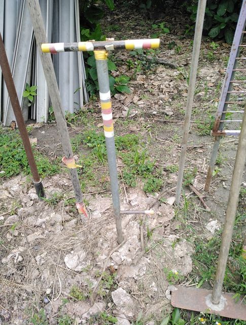

腳踩土鑽一支
大榔頭一個
1.5米長不鏽鋼管4支
電鑽一支
10mm 鑽尾一支
3分竹節筋一支,長度約一米。
三節式伸縮鋁竹竿一支。
作法:
1.(如果有引擎土鑽就輕而易舉)果樹四個角落用腳踩土鑽(如照片)先鑽出30公分深,再配合大榔頭敲敲打打和1米半不鏽鋼管及電鑽鑽鑽出鋼管泥土,3分竹節筋通不鏽鋼管泥土。總深度50公分。
2.在四角落先插入1.5米不銹鋼管
3.將3米長鋼管放在果樹旁,前端套入礦泉水瓶並用電火布纏住。
4.打開蚊帳,用三節伸縮桿撐起蚊帳,把它掛到果樹上,將其中一端拉到一個腳落的不鏽鋼管含入後用橙色夾子暫時夾住網子一端。
5.人鑽入蚊帳,配合三節伸縮桿將1.5米的不鏽鋼管拿出改放入3米長鋼管,放入前鋼管頭端要套入礦泉水空瓶。重複以上動作完成四個角落的蚊帳掛高作業。
4.用錏管壓將網子與四周的鋼管固定。
大功告成!
荔枝四月中旬開花結小果後搭蚊帳,預計6月中旬前收成,並拆除蚊帳。躲過颱風。
芭樂必須有昆蟲授粉,但芭樂過去必須疏花蔬果套袋,目前繁花盛開中,我想懶人作法,是否不管它只靠著微風就能完成少許的授粉?那不就自動疏花蔬果了?

我在第一樓PO的腳踩土鑽,不錯用哦!您看看。
蚊帳在蝦皮買的,廠商號稱3米見方,實際上是280公分見方。所以果樹四角落只能280公分見方。
蚊帳(號稱60目,HDPE材質紗網)買自
https://tw.shp.ee/N9BKPuz
