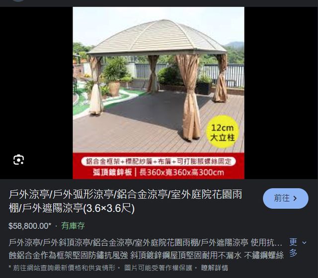

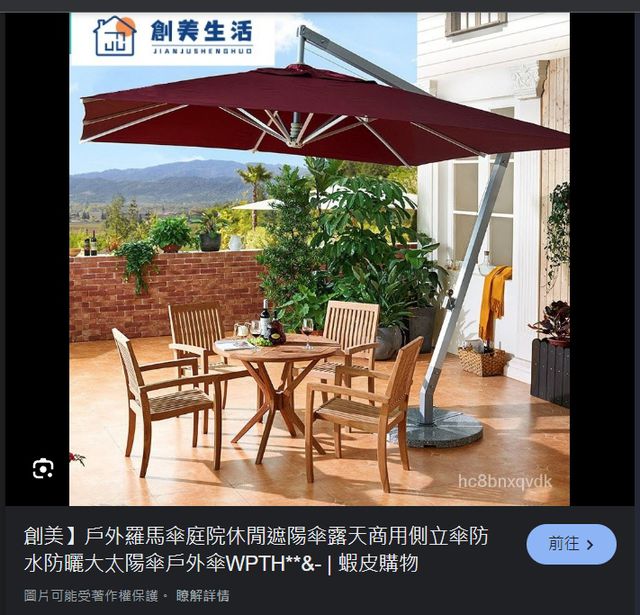

發表於 2024-7-22 22:37:11 | 顯示全部樓層
本帖最後由 moonlake 於 2024-7-22 22:39 編輯
我覺得如果以後會這麼麻煩的話,
可以用這個過渡一下。
如圖
