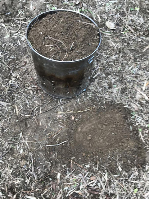

2024/12/22 第二次的成果.
筆者註 : 把 燒金的金屬桶 搬到菜園, 以及 第一次 試燒, 都沒有拍照記錄.
然後, 首次試燒之後的次日 ---> 那些草木灰 ( 包括頂端覆蓋的泥土灰 ), 直接利用, 拿來種植第三梯次的 芥菜, 當 底肥 使用掉了.
大概種植三十幾棵的 芥菜苗, 部份有混合泥土與 43 號 肥料當底, 剛好全部用完. ( 另一半買回家的苗, 筆者沒算總數到底有多少棵 ).
再註 : 早年, 筆者都是 整畦 混合有機肥料打底, 種植不同的蔬菜, 後來熊熊驚覺, 芥菜 與 高麗菜 或是 花菜, 葉片雖然很寬.
但是 ---> 它們的 根系範圍 其實佔比很低, 假如 株距 60 公分, 根系直徑 10 公分 ( 沒有量, 估計不會超過 15 公分 ), 那麼... 50 X 50 公分 的其他土地面積, 都是由 雜草 在拼命吃肥料而已. ( 浪費肥料資源 ).
因此大概三年前開始, 對於這三種屬於 大型 的菜類, 都改成 一棵挖一坑 ( 打下底肥再種植 ) 的不同方式.
其實很早就知道它們的根系很小團, 算是 比較晚覺悟 而已.
大面積多棵數種植的人, 當然不會使用如此麻煩的方式 ( 需要去每棵單獨挖一坑 ), 不過, 筆者都是 一棵一棵 慢慢種植的. ( 白菜類 也是, 單獨移植每一棵的苗 ---> 但是它們相對密集, 直接整理 整個畦, 沒有單獨挖坑 ).

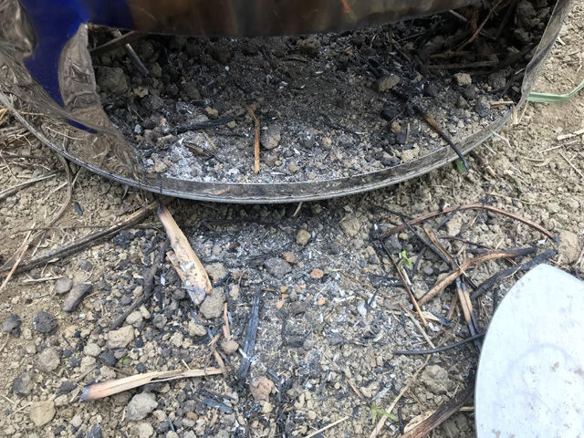

首次使用 草木灰肥, 是把鐵桶, 一路 挖一坑, 種植一棵, 再搬到 下一棵 位置的旁邊.
也就是 ---> 移了三十幾次.
( 是還好啦, 體力還相當夠用 ).
第二次 燒過之後, 是用來種植 第三梯次 的 高麗菜苗.

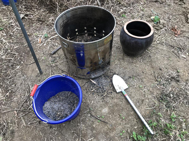

然後, 學聰明了, 多帶一個藍色塑膠桶, 到菜園.
用中型鏟子, 先大約鏟個半桶, 再提到種植位置. ( 比較輕, 不用 整個鐵桶 一直四處搬 ).
當 底肥 的草木灰, 剛好是 一鏟種植一棵. ( 純粹試驗性質, 是否 份量太多, 未來才知道 ).

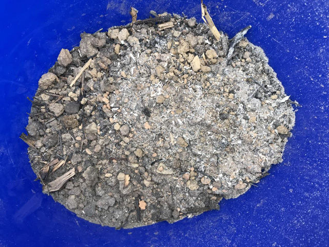

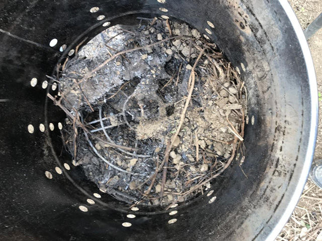

12/22 下午, 鏟到將近半個塑膠桶時, 臨時想到.... 拍個記錄.
上方俯瞰的影像.
塑膠桶內的樣子.
小陶缸, 先前用來 醃菜 的. ( 白菜類, 不是大型的 芥菜 ).
鐵桶的開口有些低, 鏟出灰渣時, 偶爾會不小心碰到...難免掉落一些.
只是 掃回來 就好了.
燒過兩趟的成果, 總共種了 " 大概 " 60 棵 的 芥菜 與 高麗菜.
芥菜 有某些 ( 可能 1/3 的部份 ), 有額外多補充 43 號 肥料當底.
高麗菜 的話, 全都只有使用 草木灰 而已.
至於未來的成長狀況, 還需要 " 時間 ".
後記 : 早年, 筆者的 先父 還在的年代, 常常聽到他說 : 任何肥, 都比不過 火烈. ( 就是 草木的灰燼 啦 ).
可能兩星期或是一個月之後, 如果菜苗都沒有被筆者給 種死, 很快就能夠確定狀況了.

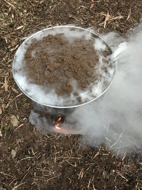

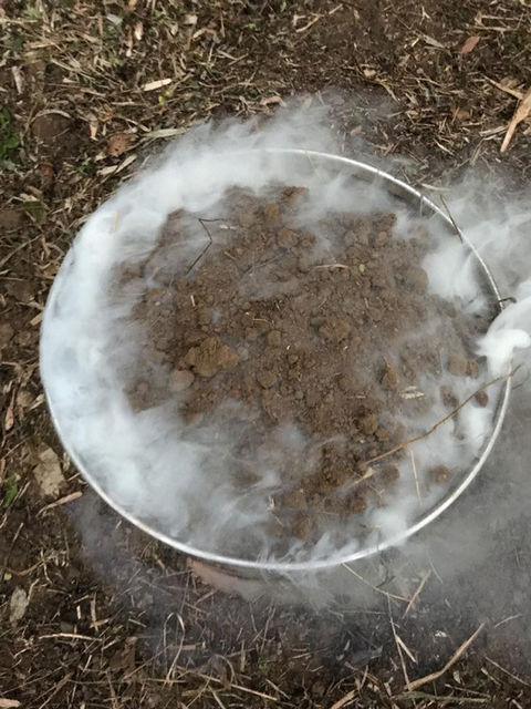

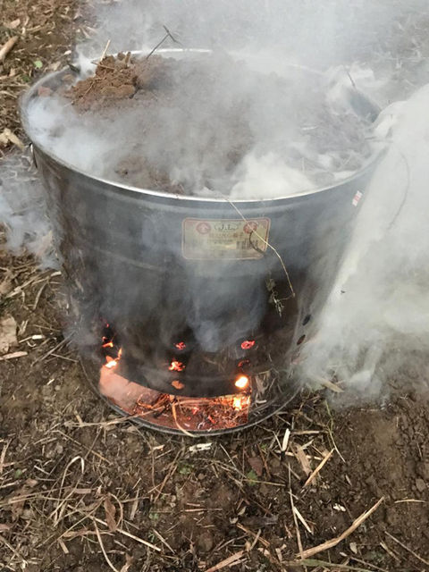

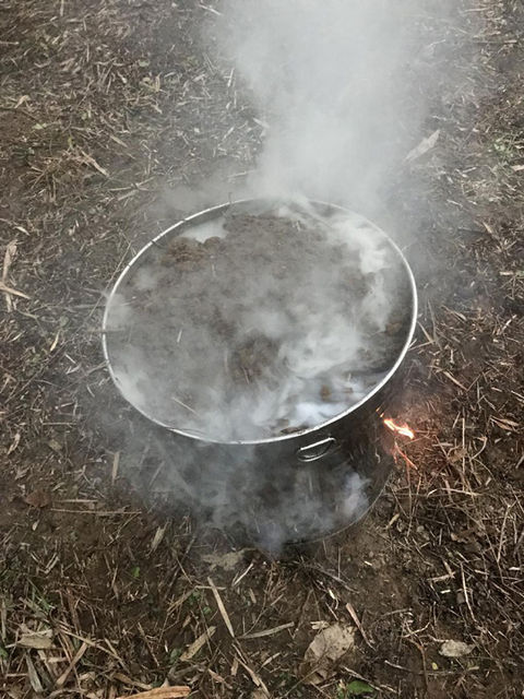

2024/12/22 第三次燒枝葉.
首次與二次燒的, 多數都被新植的 芥菜 / 高麗菜 給用掉了.
基本上, 如果是 好天氣 ( 而且前一或兩天無雨 ), 去到菜園之後, 首先就是 堆草 與 上端覆土.
覆土的目的有二 ----
1. 增加可用的灰燼總量.
2. 減少 明火 往桶子的上方冒出來. ( 類似 半悶燒 的狀況 --- 比較安全, 明火 往上衝的話, 會產生 風, 帶著一些 燃燒中 的細枝葉, 順便飄出來 ).
其實, 在乾草堆的 上面覆土, 是筆者的 上一輩 就如此在做了. ( 少了大量的 明火, 會安全很多 ).
枝葉填滿桶子, 並且覆好一層泥土之後, 才忙其他的事.
註 : 清理出來的草葉很多, 另一半 " 簡直巴不得 " 一次大火就把它們燒光.
不過筆者還是堅持.... 每次一小桶, 慢慢燒就夠了. ( 沒有種到那麼多菜, 火肥 夠用就好 ).
五點多之後, 準備收工回家, 然後...點火.

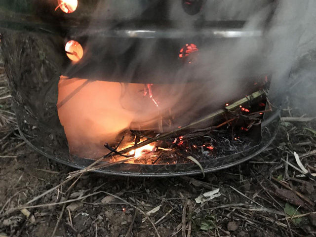

鐵桶下方有四層的 小圓孔, 內部的枝葉受熱或是變型之後, 偶爾會有些許的 短枝 伸出來. ( 畫面右下 ).
不過, 筆者在鐵桶四周環繞的 " 相當距離 ", 都有事先灑過相當多的水.
意思就是, 半徑四公尺左右的 地面 與 些許葉子, 全都是完全濕的. ( 不用擔心會被掉落的小枝給引燃 ).
因此, 95 % 以上的 明火, 都會被限制在 桶內 以及 頂層覆土 的下方.
看了十來分鐘, 確定很安全, 就回家了.
之後再看 結果 就好.

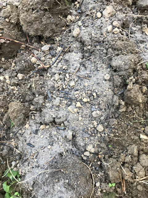

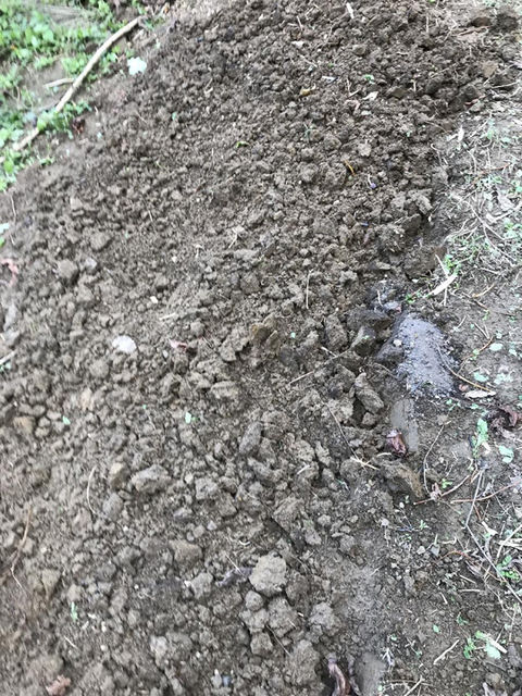

 樓主| 發表於 2025-1-5 14:28:34 | 顯示全部樓層
首度, 混在畦上的底肥.
幾天之前的舊照.
這個, 應該是 第三次 準備要燒的一桶吧. ( 至今 2025/01/05 未再增加 ---> 種植數量不多, 夠用就好 ).
原本種植山藥 ( 屬於較高聳的土壟 ), 分成三趟, 陸續把山藥全部都挖回家之後.
土壟的 泥土殘狀 較為鬆軟 --- 另一半 使用較小的鋤頭, 也可以挖得動. ( 太硬土壤的話, 必須由筆者使用粗勇的 三爪釘耙 + 巨大蠻力 才行 ).
另一半 要把那個位置, 用於 香菜 / 第二批 茼蒿 以及 兩種白色蘿蔔.

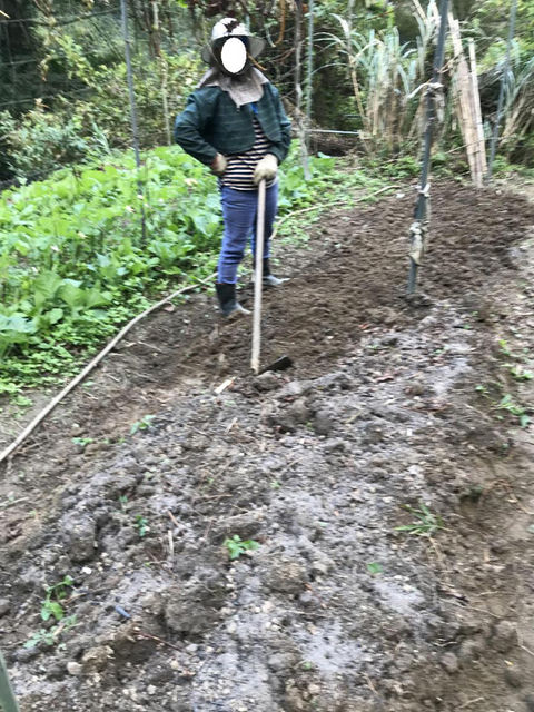

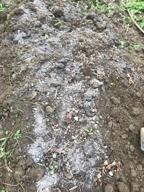

另一半剛挖不久, 筆者決定, 把燒過的 草木灰, 灑在泥土表面.
天色暗, 糊掉了.
另一半 挖土, 就會混合到土壤裡面. ( 成為 底肥 )
接近快要挖完的樣子. ( 灰燼 多數混到土中了 ).
因此, 燒過的灰, 已經陸續用於第三梯次的 芥菜 / 高麗菜苗, 以及後面的 四種 種子.
至於未來的生長狀況, 繼續觀察. ( 需要時間與等待 ).
